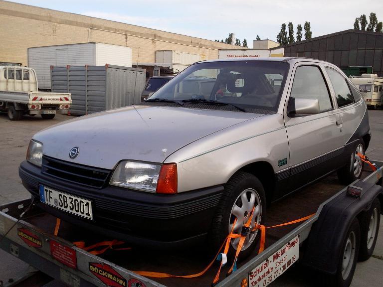

Am 16.06.2011, gegen 19:10 Uhr hat er auf der B101 bei Tempo 120 das Zeitliche gesegnet. Erst ein auffälliges Rattern, dann Öldruckleuchte und Motor aus. Es dauerte gerade mal 20 Sek.
Diagnose: Lagerschaden, sowie Kurbelwelle hin. Reparatur unwirtschaftlich. Jetzt ist er bereits abgeholt worden. Ist nach Polen gegangen....
Dies war seine letzte Reise........ -
