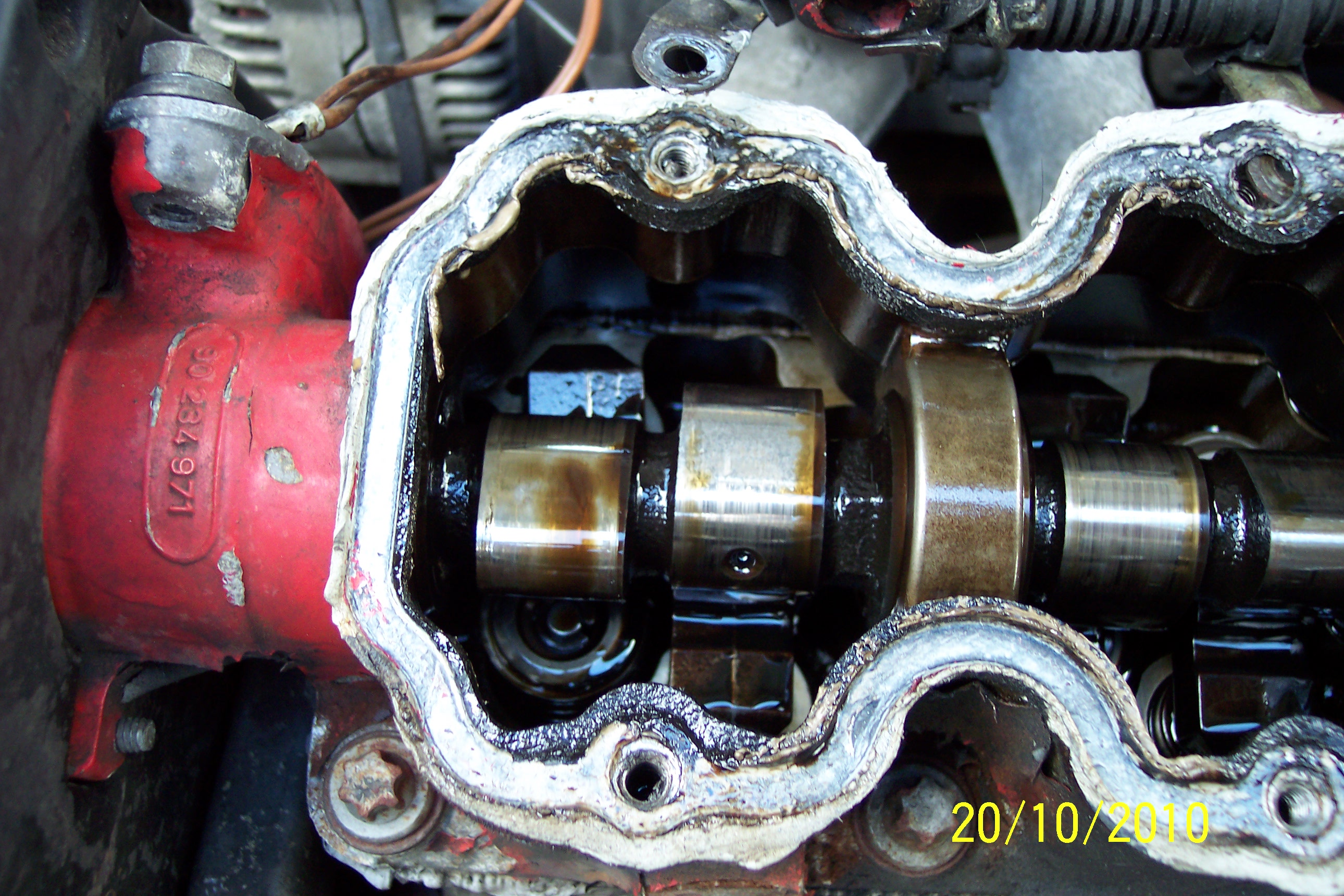

An dem Motor wurde zu selten ein Ölwechsel gemacht, auch mit einem 15W40 Öl sollte es net so aussehen, diese Verkrustungen sind Folge vom verbrauchtem Öl, ich habe über Jahre hinweg auch 15W40 Öl gefahren, ca. alle 10tkm einen Ölwechsel gemacht, das sah nie so aus.
Wie zuvor der ein oder andere schon schrieben, das bekommst so mit einer Spülung nicht raus, da ist auch das Risiko zu hoch, das abgelöste Brocken sich in Bohrungen festsetzen und diese Verstopfen, das wird dann dem Motor eher schaden als helfen.
