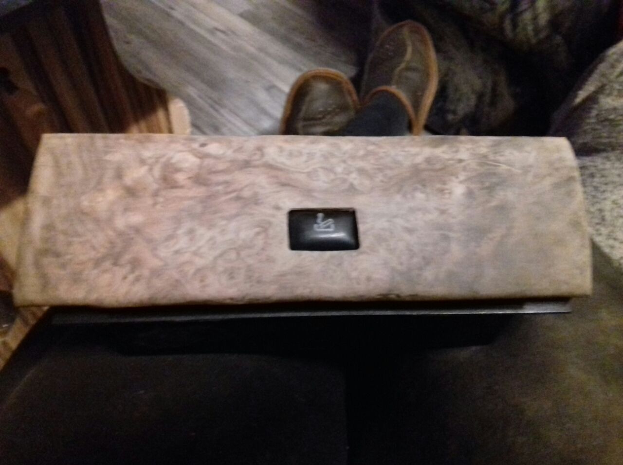

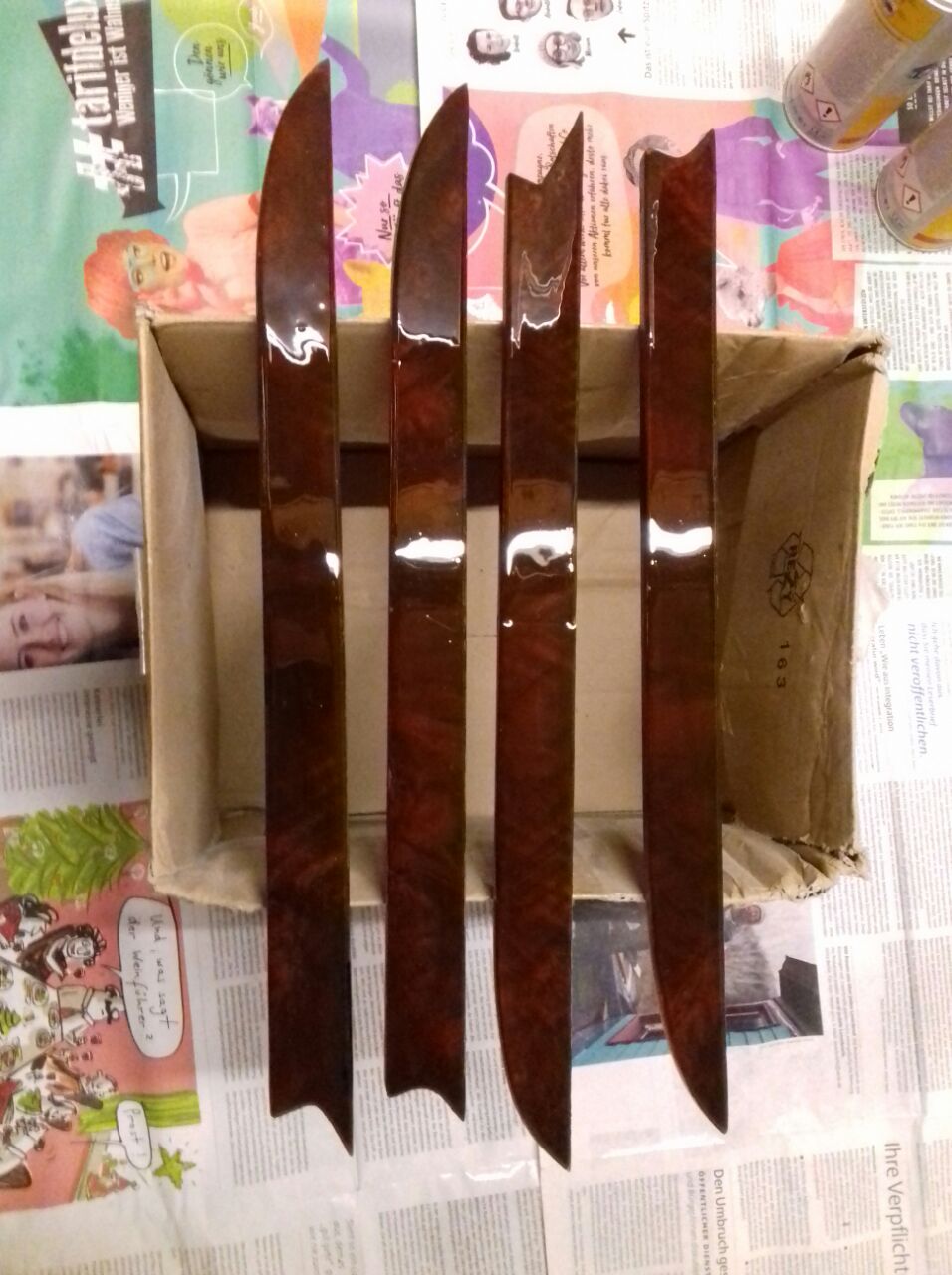

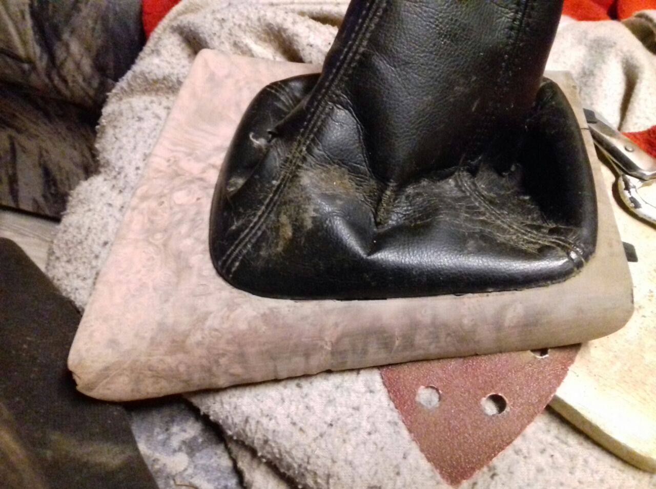

Das sind originale Bauteile die mit Funier beklebt sind, gereinigt angeschliffen und mit Holzleim verleimt, danach wird das Funier geschliffen und in der gewünschten Farbe gebeizt, dann immer wieder Klarlack drauf, dazwischen schleifen bis man die gewünschte Tiefe hat und alles glatt ist.
