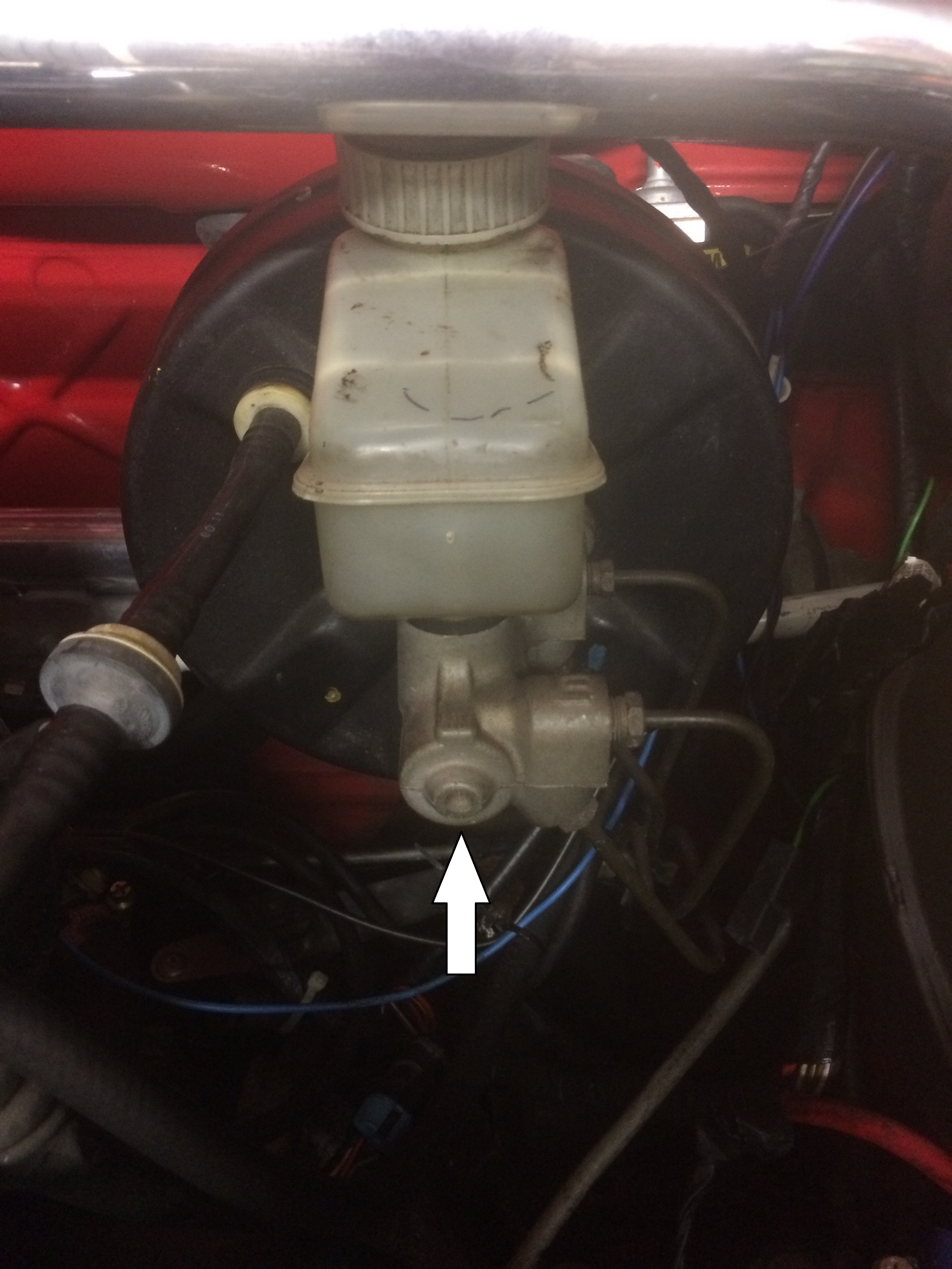

Ich habe da nun leider kein passendes Bild zu, bei den Zylindern steht das direkt vorne am Kopf, eine dicke 20 bzw.22, dein Bild ist schon zu weit aus der Mitte gemacht.
Vorne wo ich den Pfeil gesetzt habe steht es, von unten.
