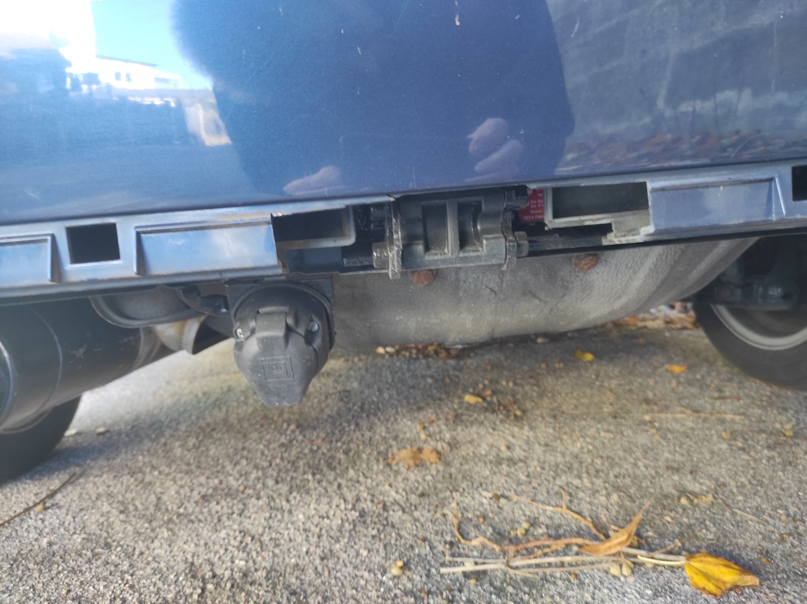

    Verlinke mal die Bilder hier rein, die werden nach dem download nicht angezeigt.
