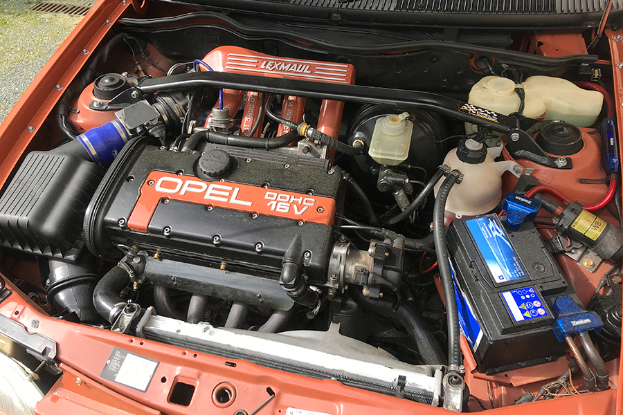

    Soooooo, heute Früh gings los.

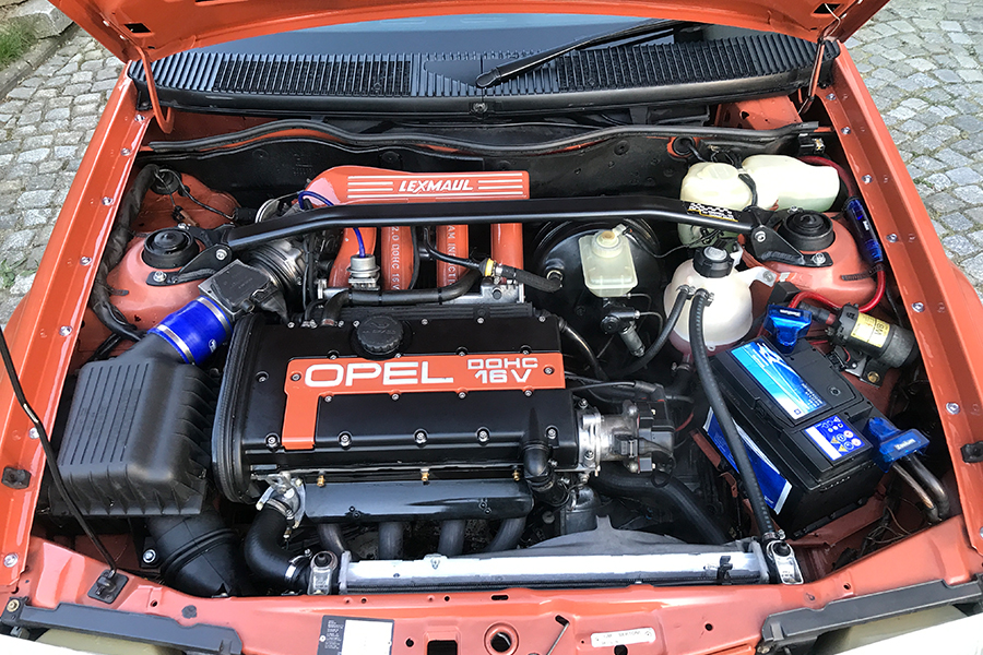

    Zuerst habe ich mich daran gemacht, den Luftfilterkasten, die Zündkerzenleiste und die Schläuche vom Ventildeckel zu demontieren.
    Nachdem das geschehen war, konnte ich auch schon den alten Ventildeckel herunternehmen.
    Die neue Ventildeckeldichtung habe ich mit ein bisschen Silikonspray eingesprüht, außer an den beiden Stellen außen hin zu den Nockenwellenrädern, da ich dort ein kleines bisschen Dichtmasse aufgetragen habe. Grund dafür ist, dass dort die letzte Ventildeckeldichtung ein wenig undicht war. Das Aufsetzen des neuen Ventildeckels ging dann recht fix.
    Luftfiltervergleich neu gegen alt Oberseite.
    Luftfiltervergleich neu gegen alt Unterseite.
    Der alte Luftfilter sah zwar optisch noch ganz gut aus, war aber trotzdem ganz schön zugesetzt.
    Uuuund fertig. :thumbup:
    Worüber ich mich dann heute wieder einmal gewundert habe, wie fest doch die 8Nm sein können, mit denen man den Ventildeckel anzieht. Die Schrauben von der Zündkerzenleiste habe ich wieder nur ganz leicht angezogen und jeweils einen Tropfen Schraubensicherung rangemacht.
