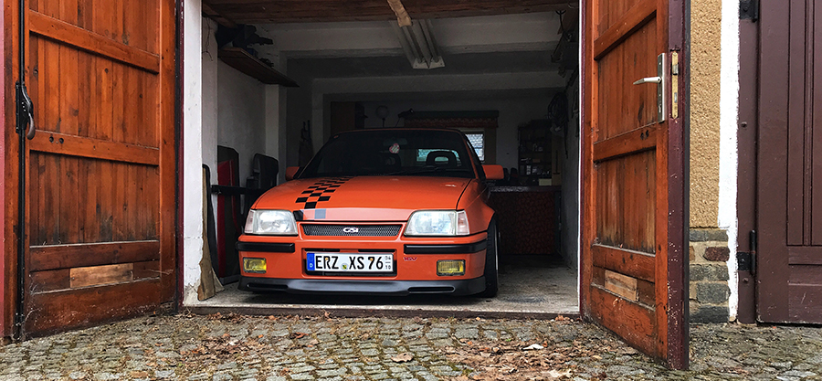

    Hier übrigens mal noch der Beweis, dass mein Cabrio alle Richtlinien was Tiefe usw. angeht 100% ohne Schäden einhält. Ich fahre nicht umsonst zum TÜV immer direkt in die Prüfstelle, damit das Auto auch immer auf den Bremsen- und Fahrwerksprüfstand kommt.

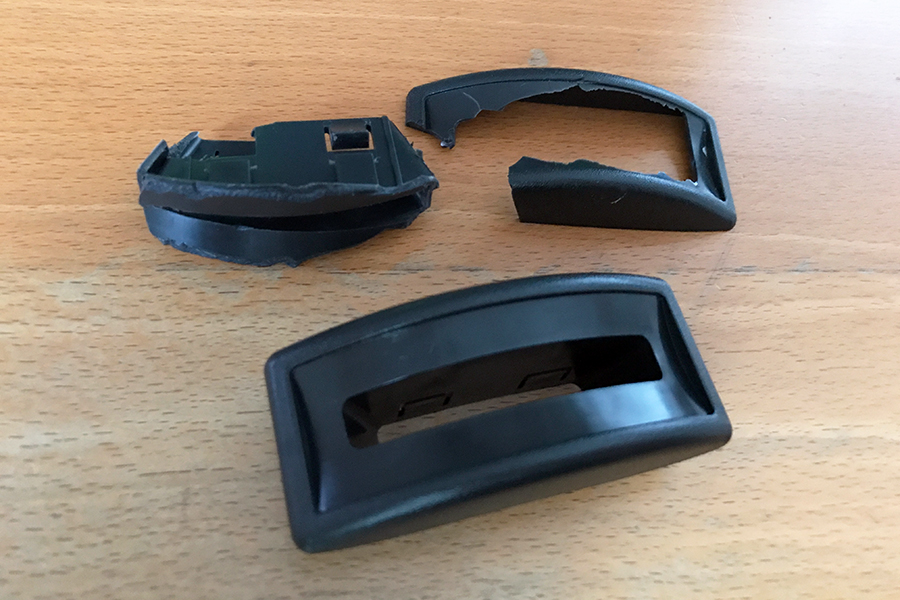

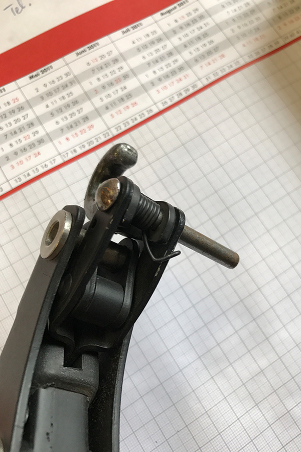

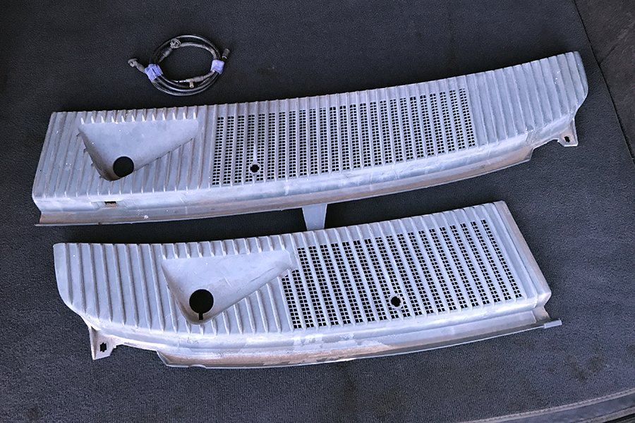

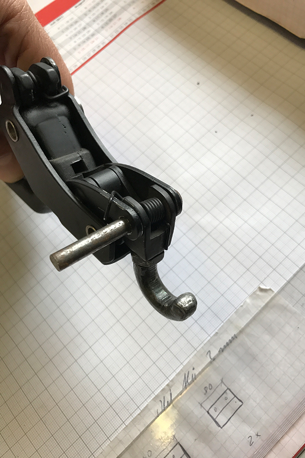

    Ach übrigens habe ich noch etwas aus England mitgebracht bekommen, was ich am Cabrio optimieren muss. Im April 2016 hatte ich eine "lustige" Kontrolle in Dresden, bei der ein Kratzer am Schweller entstanden, die Einstiegsverkleidung auf der Fahrerseite durch Draufstellen und Wippen eingebrochen und die Aufnahme der Wischerabdeckung durch mit der Hand drauf abstützen weggebrochen ist.
    Da kann ich in den nächsten Wochen noch ein bisschen basteln und die Abdeckung für den Einarmwischer reparieren.
