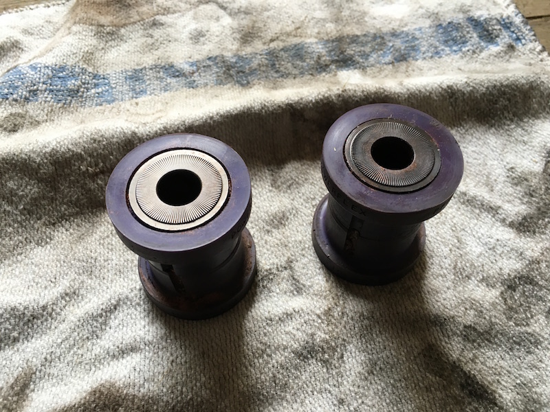

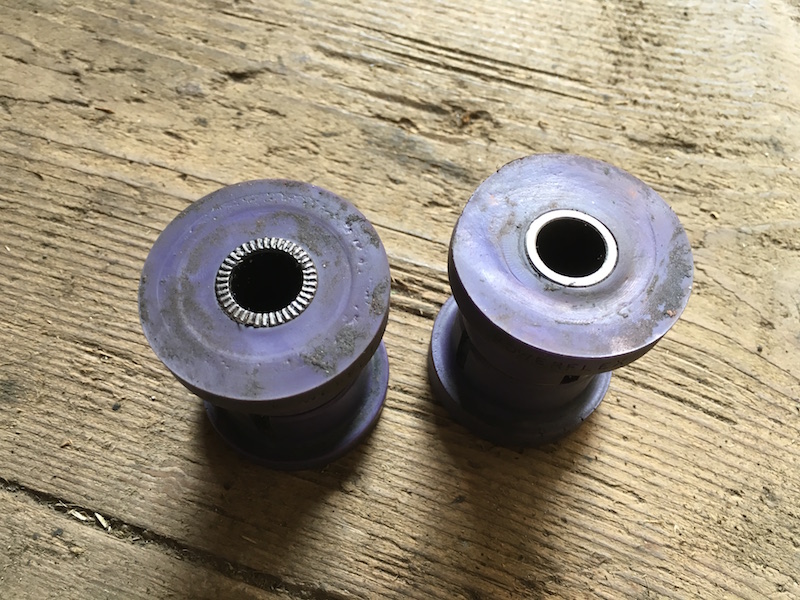

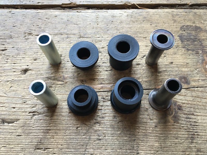

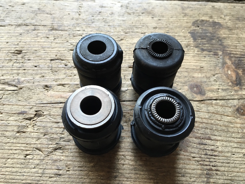

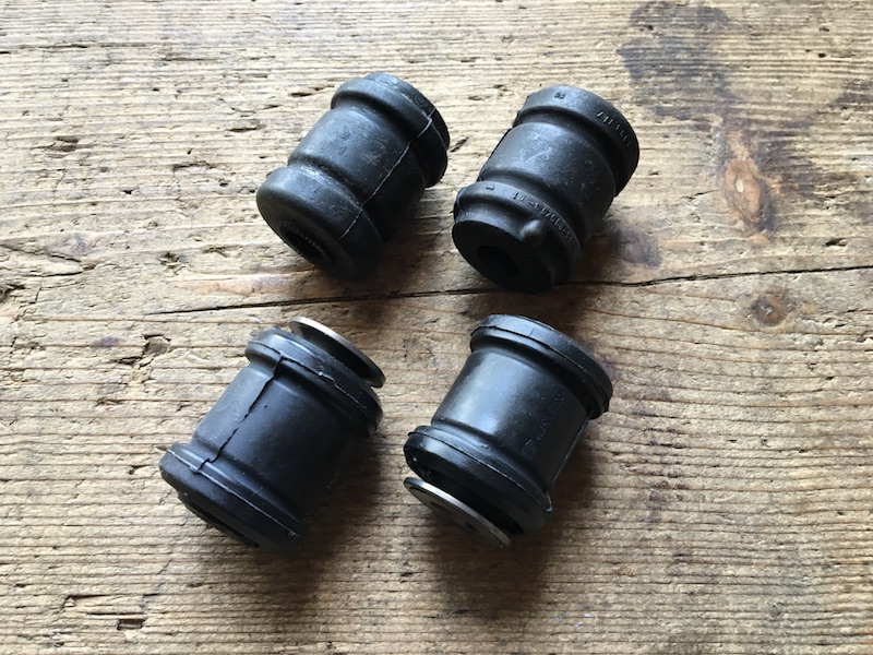

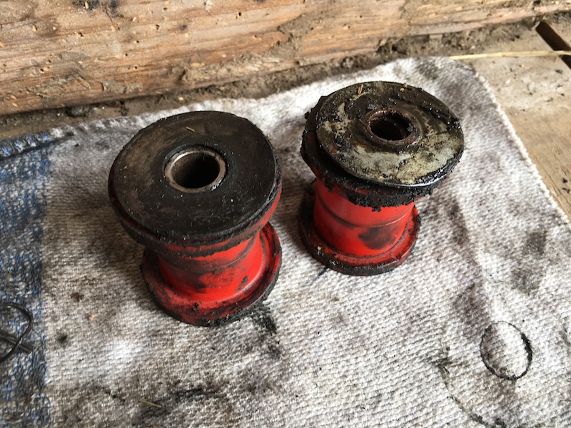

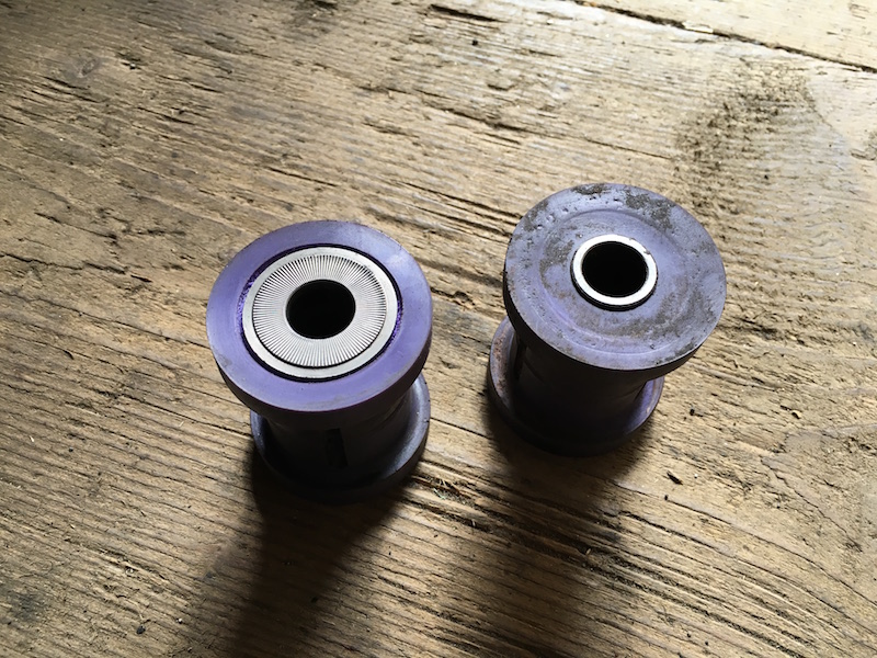

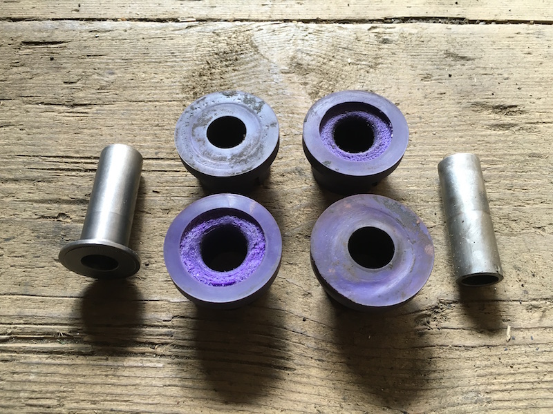

Weiter gehts. Die PU-Buchsen für die Vorderachse sind zum ausfräsen gegangen, da ich wieder die Hülsen aus originalen Gummibuchsen verwenden werde, damit die Querlenkeraufnahmen keinen Schaden nehmen können.
Links: PU-Buchsen Hülsen / Rechts: originale Hülsen

Die Meinungen über PU- und originale Buchsen gehen immer wieder auseinander, aber ich kann eindeutig sagen, dass das Cabrio durch die extreme Rad-Reifen-Fahrwerks-Kombination mit PU-Buchsen bedeutend ruhiger läuft als mit originalen Buchsen. Die Spurtreue ist viel besser und auch mit den PU-Buchsen am Heck ist der Achsversatz weg gewesen.
An der HA habe ich mit den PU-Buchsen gar keine Probleme. An der VA kommen die Probleme ja auch nur, weil sich die Buchsen in Fahrtrichtung befinden und somit beim Bremsen und Beschleunigen immer schön nach vorn und hinten arbeiten und somit die Querlenkeraufnahme schwächen. Vorausgesetzt es ist nur die dünne Hülse verbaut.
