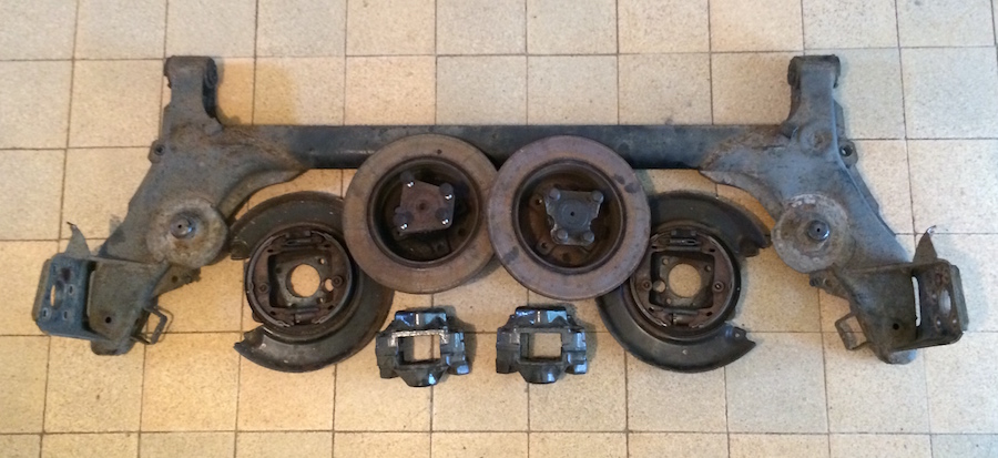

Wie schon gesagt wurde, ist das eine Vectra A Achse. Sie passt zwar am Kadett, jedoch sind die Aufnahmen (Augen) für die Hinterachslager größer und die scheuern dann permanent in der Hinterachsaufnahme beim Kadett E. Es ist also nicht zum empfehlen diese Achse im Kadett E oder im Astra F zu verbauen.
