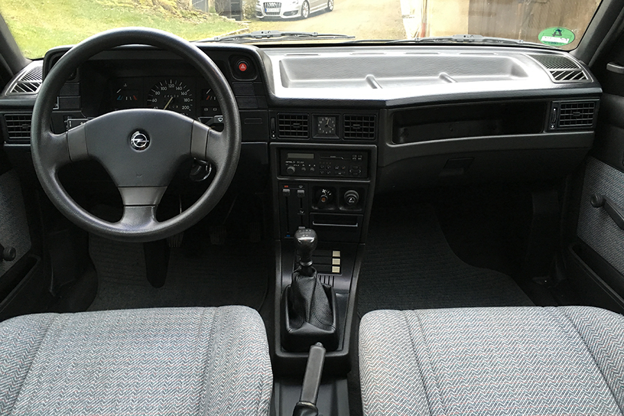

Diese Woche hatte ich beim Stöbern bei kleinanzeigen ein Ablagefach mit Stoffeinlage gefunden, weil mir das Kassettenfach nicht so gefällt und ich das Ablagefach einfach praktischer finde. Da der Verkäufer auch noch einen Sensor für den Kühlwasserbehälter zu verkaufen hatte, habe ich mir den auch gleich noch gesichert.
Das Fach habe ich ein bisschen saubergemacht und auch noch die neue Manschette für den Handbremshebel gefunden.
Fach eingebaut.
Manschette gewechselt.
