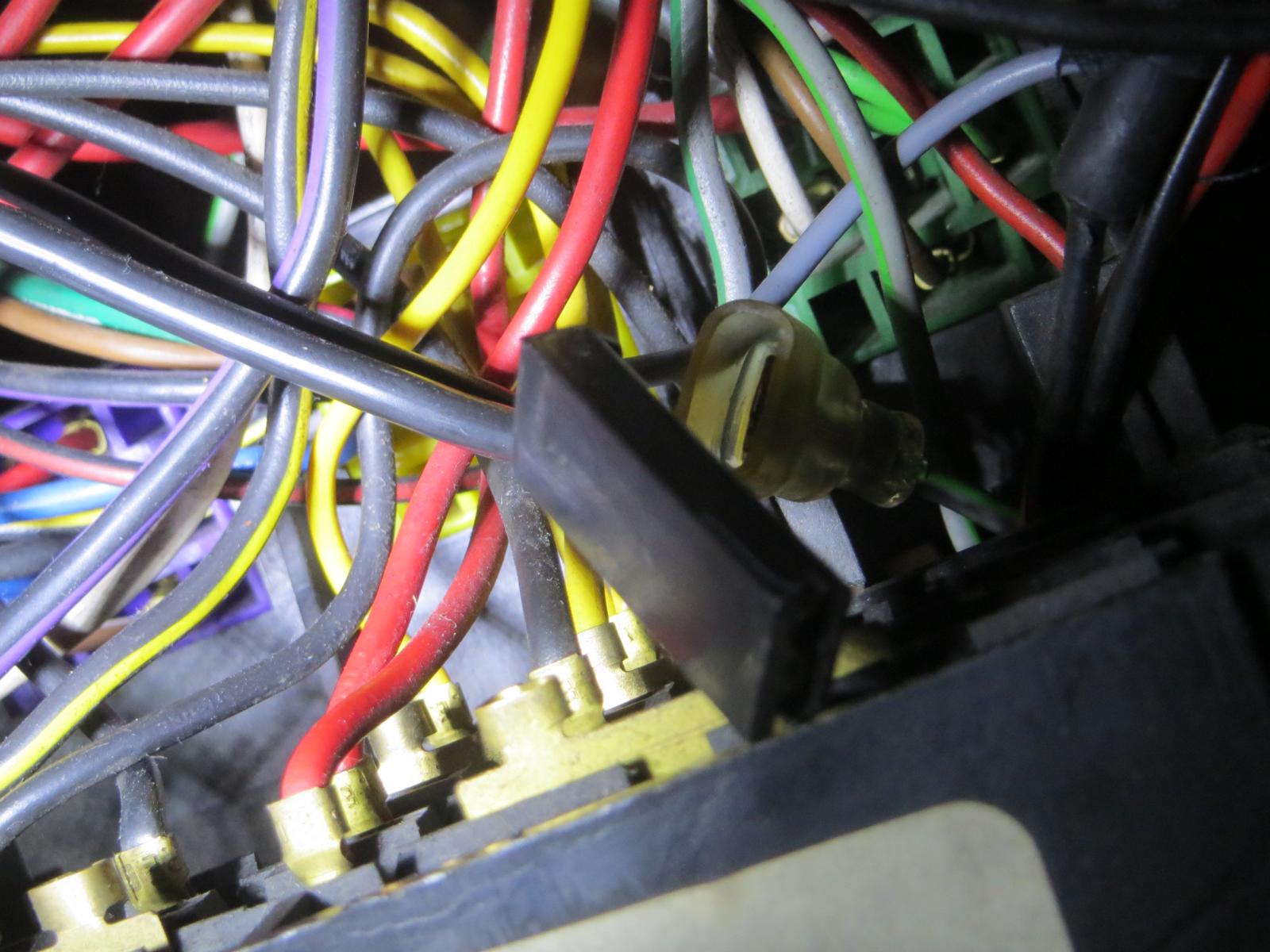

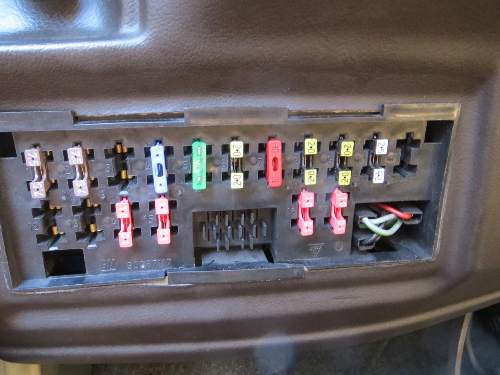

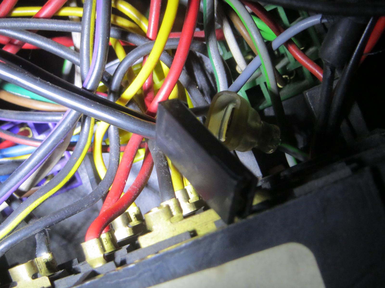

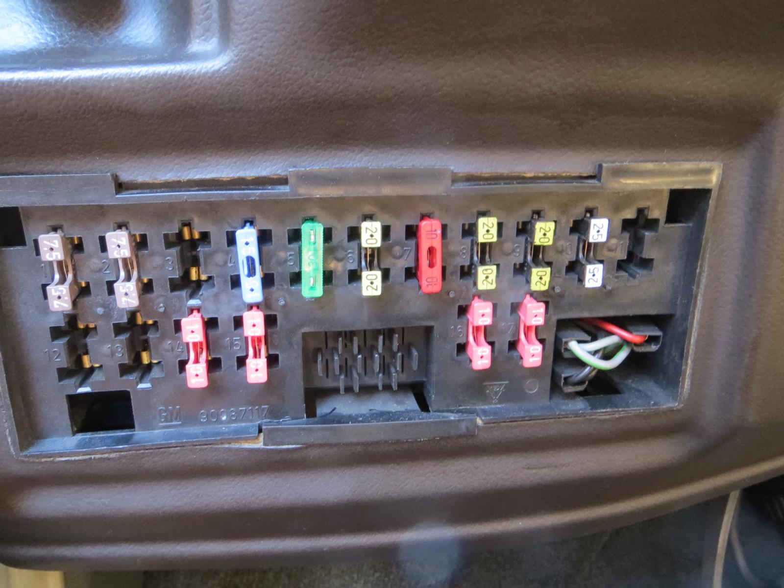

Hinten an der Kontaktplatte am Kofferraum kommt nur am linken Kontakt Strom an, wenn der Motor läuft und die Heckscheibenheizung eingeschaltet ist.
An der Heckscheiben Heizung selbst kommt kein Strom an.So, dann der Sicherungskasten, wenn ich die richtige Klemme gefunden habe, muss es sich um das lila Kästchen handeln??
Wie man sieht, fehlt da ein Relais??Dann mal durchgemessen, bei laufendem Motor und eingeschalteter Heckscheibenheizung:
rotes Kabel: Strom drauf
schwarzes Kabel: kein Strom
braun-weißes Kabel: kein Strom
blau-weißes Kabel: Strom draufund dann habe ich noch diese Kabel gefunden, weiß nur nicht, ob die zusammen gehören, oder nicht, und wofür die sind?
grün-grau und schwarzund von vorn:
So, denke mein Relais fehlt, habe noch ein paar im Karton liegen, kann mir einer sagen, welches ich brauche?
