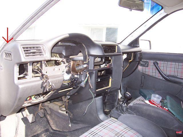

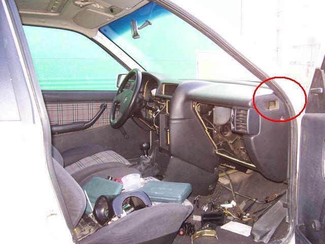

Hi Loki.
Sieht doch schon mal richtig schick aus. Obwohl ich auf jeden Fall bei der Frisco-Front bleiben würde.
Was das Vectra-Brett betrifft, so mußt du oben an der A-Säule noch mehr von innen wegnehmen, dann kommt es ein gutes Stück weiter rein:
Wünsche dir viel Erfolg dabei, kann dir aber nur sagen das ich es jederzeit wieder machen würde. Kommt einfach wesentlich besser als dieses schnöde Pappbrett vom Kaddi.
Gruß,
Andreas
Hallo Loki.
Auf dem 3. und 5. Bild kann man es etwas erkennen. Ich habe nur im Bereich der A-Säule Material weggenommen.
So z.B. an den Seitenwänden des Brett's und auch unten. Ist etwas schwerer, da dort ein Metallrohr als Versteifung mit eingearbeitet ist.
Oben habe ich links und rechts mit dem Dremel vom inneren Lüftungskanal (den für die Front- und Seitenscheiben) etwas weggenommen, da dieser ansonsten im Weg ist und dann habe ich soviel vom Schaumstoff rausgepult bis das Brett halbwegs gepasst hat.
Ganz passen wird es mit der Mittelkonsole jedoch nie, da das Vectra Brett dafür zu tief ist, es sei denn man kippt es so stark das es unten passt. Ich habe es jetzt unten ca. 5cm nach hinten gedrückt und dann alles verschraubt. Passt und hält prima.
Wo ich noch Probleme habe ist die Abdeckung zwischen Tacho und Lenksäule. Wenn ich die einbaue, dann ist alles so eng, das ich das Fernlicht nicht mehr einschalten kann. Das Brett sitzt jedoch ganz an der Scheibe.
Evtl. muß ich es doch noch etwas nach unten kippen, damit ich dort mehr Platz bekomme. Allerdings dürfte ich dann einen Spalt zur Mittelkonsole bekommen, da dann der Winkel nicht mehr stimmt.
