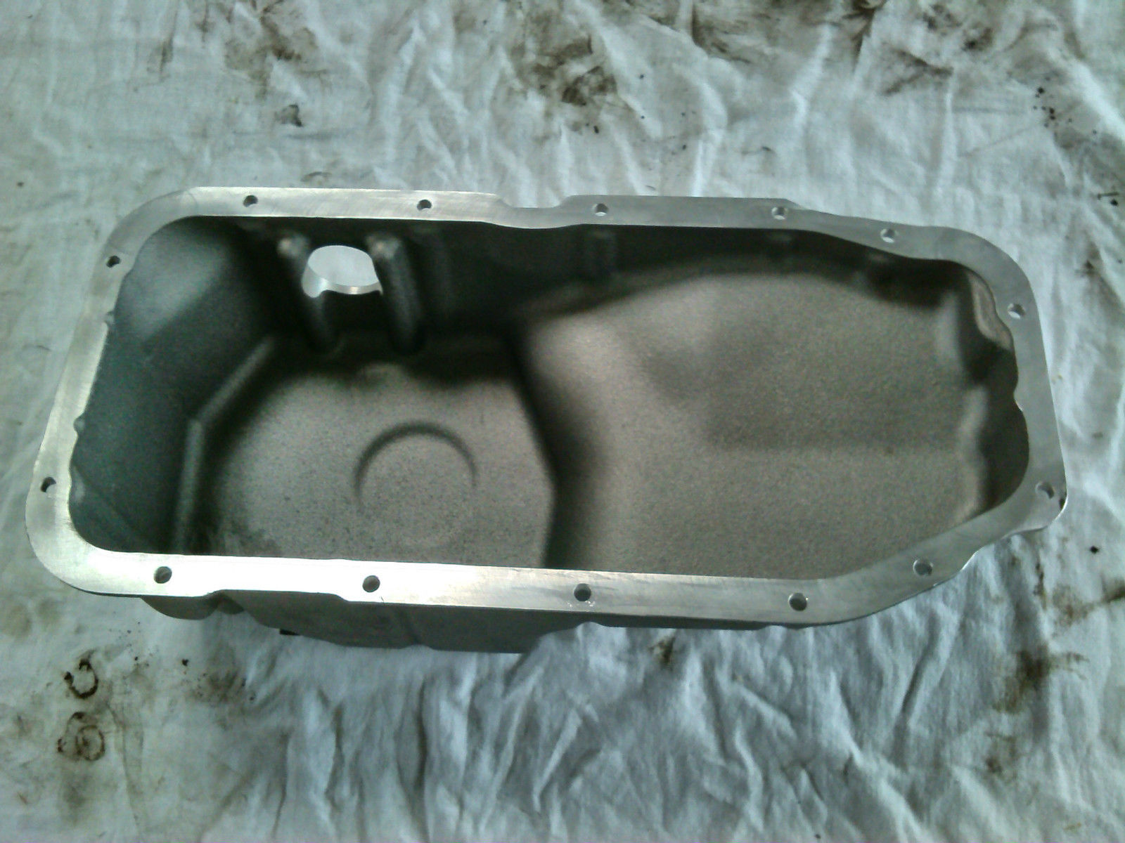

    Habe gerade bei mir gemessen. Wenn genügend Öl drin ist, dann hat der Sensor Durchgang. Er sollte also bei dir keinen Durchgang haben. Vllt. hängt dein Sensor irgendwie? Hast mal kräftig geschüttelt? :) Oder miss nochmal, wenn der Sensor auf dem Kopf steht. Da sollte sich eigentlich der Wert ändern.
    Den Abstand kann ich leider nicht messen. Ist alles eingebaut.
    Naja, formulieren wir es mal so: Das Loch ist eben so groß, damit der Sensor dort durch passt. :D
    Öl brauch man bestimmt nicht alles ablassen aber wieviel man drinnlassen kann weiß ich auch nicht, also am besten doch komplett ablassen.
    Den Dichtring gibts ja noch. Siehe weiter oben. Bei mir ist es bis jetzt auch Dicht, obwohl ich den alten Dichtring wiederverwendet habe ohne zusätzliches Dichtmittel.
