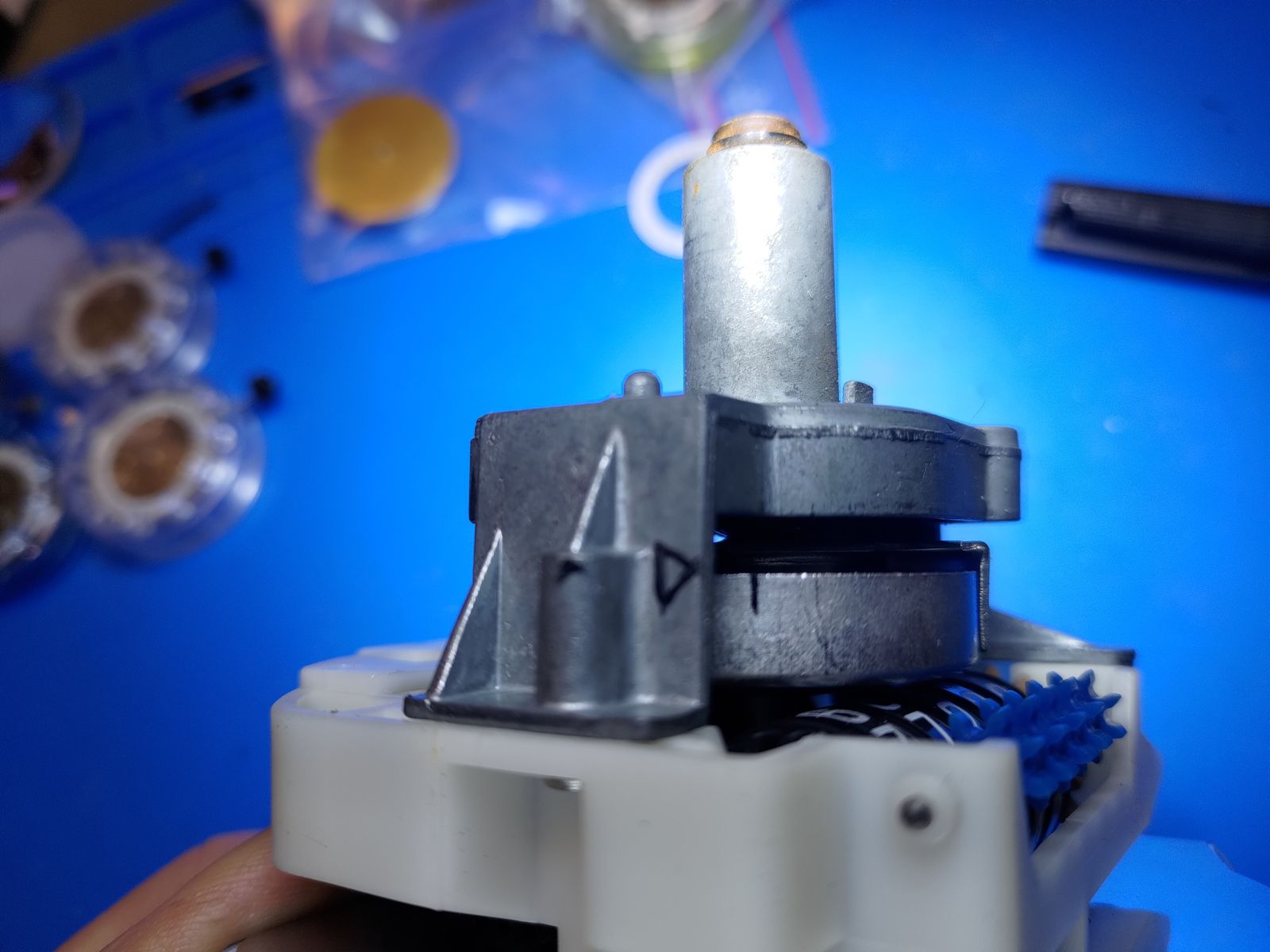

Um Fantombewegung der Zahlräder zu verhindern während der Nullstellung, empfehle ich auch die Achse zu fetten, nehm dabei Fett was Plastik nicht angreift. Ich habe hier Silikon Hahnfett genommen... So braucht es nicht wieder langsam gelost zu werden, und kann der knopf auch schnell gelost worden...
Das ganze baut genau so aus wie die Nullstellung, und kann auch nur ausgebaut worden wenn die Nullstellung ausgebaut ist! Also Flachschraubendreher, die Plastikfeder eindrucken und raus ziehen/drucken.
Dann sei sehr vorsicht mit das Endzahnrad abziehen, meine war da bereits einigermaßen gerissen, also ganz recht abziehen!
Hier das endresultat:
