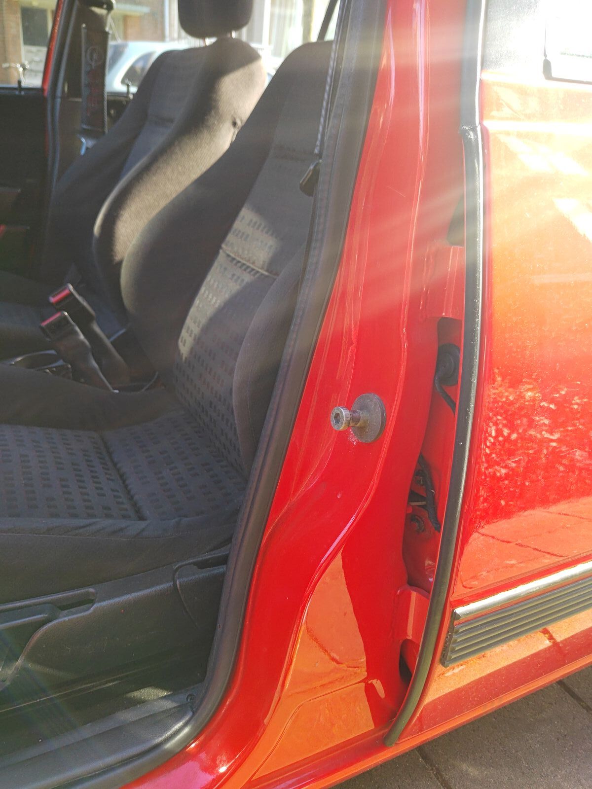

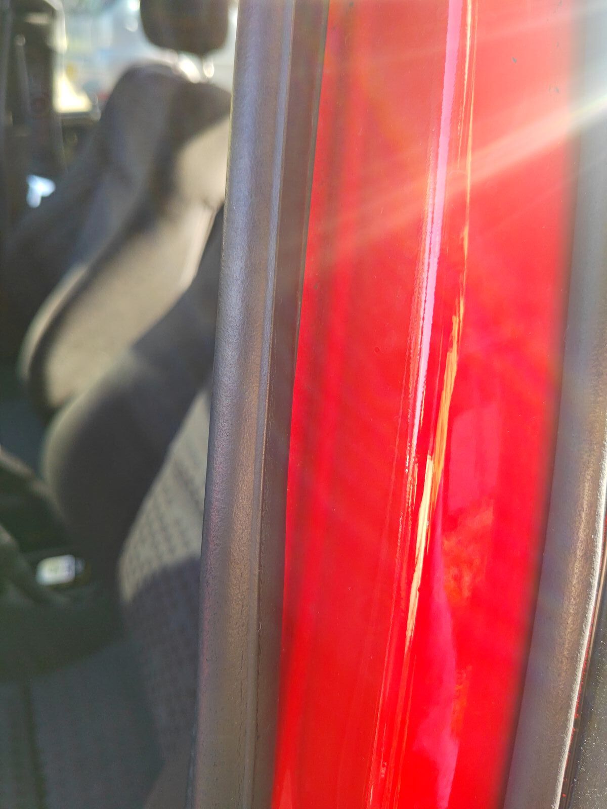

Sowieso ist kürzen kein Problem., die Berlingo Dichtungen sind auch nur Meterware, und brauchen auch gekürzt zu werden, und ich steck da immer ein kleines Stück Silikonschlauch drin beim Übergang, so dass es gut zentriert bleibt.
Ich habe die vom Berlingo drin, und die passen gut, Türe schließen gut und leicht, aber sind nur schwarz. Sind um 40 Euro pro Stück.
