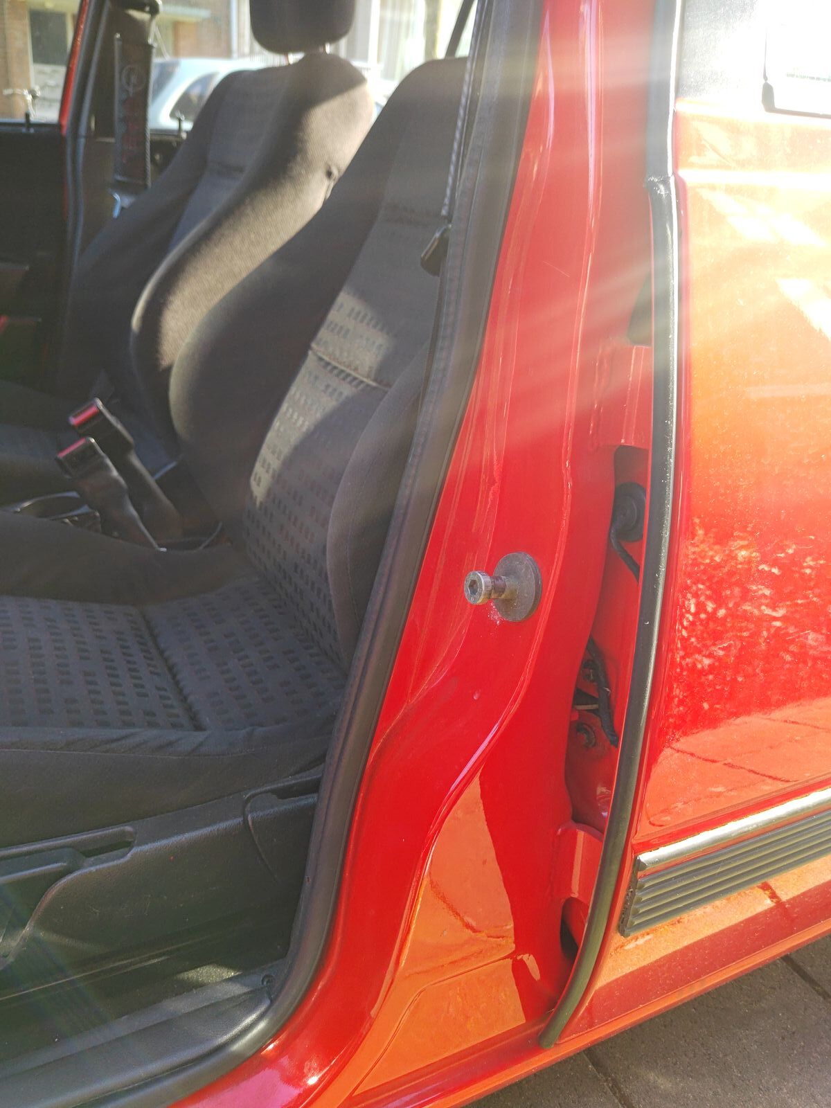

Hab bei mich alle Kotflügelschraube raus genommen und in die Karosse ersetzt durch M6 Blindnietmuttern. So sind alle Schrauben bei mich aus Edelstahl, und hab da M6 kugelkopfe drin für die Liter. Sind jetzt nach 15 Jahre noch immer ganz wie neu.
