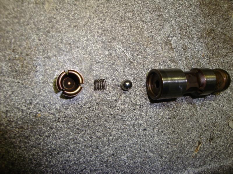

Also das mit dem "Ausspülen" ist ganz einfach, mit einem Bremsenreiniger der einen kleinen Schlauch an der Düse hat in die Bohrung im mittleren Bereich des Hydros reinsprühen. Der Strahl kommt dann am runden Kopf raus und unten wo die Feder sitzt an drei Stellen seitlich.Auf dem Foto sieht man das sehr gut. Die Feder drückt die Kugel gegen die Bohrung, also von innen kann Öl (oder Reiniger) durch aber nicht mehr zurück.
Ich hab in den Hydrokörper Öl rein und den Stössel reingesteckt. Also da musst du schon mit dem Schraubstock ran um den Hydro zusammenzudrücken. Wenn der Kopf mit Ventil und Feder zusammengebaut ist dann kann man relativ leicht mit einem Stil von Hand das Ventil niederdrücken.

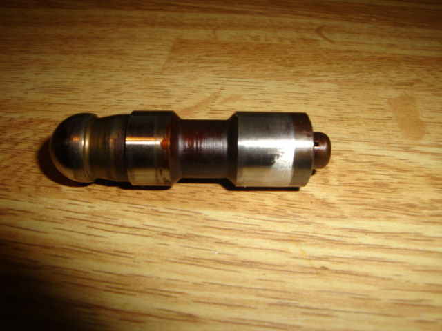

Ich hab dann den Hydro nur leicht eingeölt und zusammen/eingebaut. Bevor ich den Zahnriemen drangemacht hab habe ich die Nockenwelle gedreht und beobachtet was die Ventile machen - und die Öffnen und Schliessen (Ventildeckel war noch nicht montiert, dann sieht man schön rein) Kein Öl drin und Luft kann man komprimieren, also eigentlich kein Wiederstand für den Schwinghebel. Ich dachte das kein Ventil öffnet und erst der Anlasser "leer" durchgeht bis der Öldruck den Hydro aufgepumpt hat. Aber die Ventile öffnen so auch. Wenn dann der eine oder andere Probleme hat nach so einer Reparatur weil der Motor ewig nicht anspringt oder nicht aufhört zu klappern dann denke ich sind die Hydros so versifft oder schwergängig das der der Öldruck das nicht schafft. Keine Ahnung, aber was Danny schreibt, das man die Hydros von Hand drücken muss, stimmt bei mir hundertprozentig. Also Hyros zerlegen und saubermachen und leicht einölen dann sollte das funktionieren. In Öl einlegen kann ich mir nicht vorstellen, ohne Druck läuft kein Öl in den Hydro. Der Öldruck von der Pumpe drückt die Luft raus, wenn alles versifft ist und der Stössel wie bei mir schon Ablagerungen hat, dann ist das so dicht das keine Luft entweichen kann, meine Vermutung. Weil bei meiner ersten Demontage ist definitiv Öl rausgelaufen, ob die auch "gestreckt" sind kann ich so nicht sagen.
