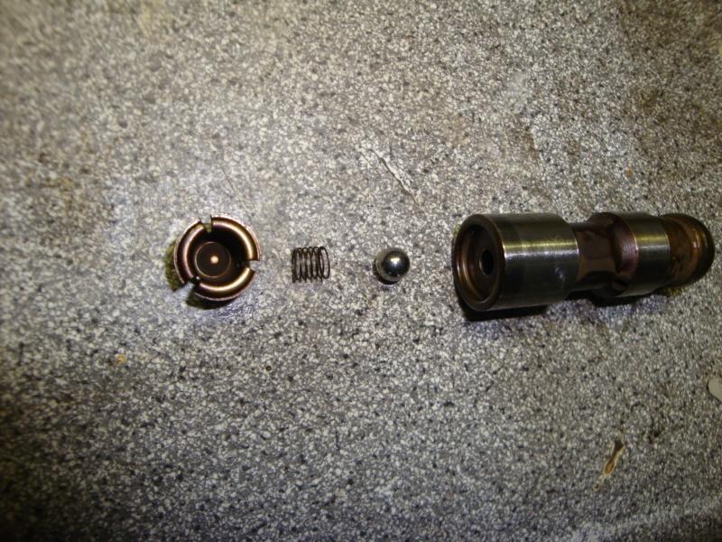

    Ich hab gestern und heute früh auch noch viel über die Hydro Sache nachgedacht und auch ausprobiert.
    Also das mit dem "Ausspülen" ist ganz einfach, mit einem Bremsenreiniger der einen kleinen Schlauch an der Düse hat in die Bohrung im mittleren Bereich des Hydros reinsprühen. Der Strahl kommt dann am runden Kopf raus und unten wo die Feder sitzt an drei Stellen seitlich.Auf dem Foto sieht man das sehr gut. Die Feder drückt die Kugel gegen die Bohrung, also von innen kann Öl (oder Reiniger) durch aber nicht mehr zurück.
    Ich hab in den Hydrokörper Öl rein und den Stössel reingesteckt. Also da musst du schon mit dem Schraubstock ran um den Hydro zusammenzudrücken. Wenn der Kopf mit Ventil und Feder zusammengebaut ist dann kann man relativ leicht mit einem Stil von Hand das Ventil niederdrücken.

    Ich versuch das mal zu erklären.
    Ungefähr in der Mitte vom Stössel und ebenfalls in der "Hülse" in dem abgesetztem Teil, da ist eine kleine Bohrung wo das Öl reingepresst wird. Unten drückts das öl raus bis die Kammer voll ist. Zurück kann wegen der Kugel nichts mehr. Oben am Kugelkopf ist eine art Stift der ein Stück rausgeht und dann kann da auch öl raus. Denke mal dadurch wird der Schwinghebel geschmiert. Im Zylinderkopf, genauer in der Bohrung wo der Hydro reinkommt, ist seitlich eine Ölbohrung und durch den "Bund" im Stössel ist es auch egal wenn sich der Stössel oder Hydro dreht weil ja ringsrum öl ist. Das ist eben ein Problem weil eigentlich kein richtiger Ölaustausch ist wegen der Sackbohrung. Es gibt ja so Mittel zur angeblichen Spülung, wie das funktionieren soll frage ich mich schon. Bei der Nockenwelle und Kurbelwelle sind ja lauter Durchgangsbohrungen wo das Öl immer zirkulieren kann, bei den Hydros nicht.

    Aso, die "Druckkammer", die den inneren Teil des Hydros anhebt, ist ja unterhalb des verschiebbaren Teils, also unten in der Hülse, richtig ?! Dann verstehe ich jetzt, wie das funktioniert.. o) Ohne das Teil zu zerlegen, kann man den also doch nicht durchspülen, man kommt ja nicht wirklich an die untere Kammer heran.
    Und beim Ausquetschen per Schraubstock, drückt man dann praktisch das Öl aus der unteren Kammer zwischen Innenteil und Hülse wieder zur Mitte, sodaß es durch die kleine Eingangsöffnung herauskommt. Ganz unten in der Hülse ist aber noch eine Feder, richtig ?! Ich meine nicht die kleine die die Kugel drückt, denn wenn Du mit den Fingern drückst, kommt das innere Teil ja wieder heraus. Ich glaube in Deinem Video sieht man so eine Feder herumliegen.. o)
    Das würde dann auch das Längenwachstum erklären, wenn man den Hydro entlastet, wird er durch die Feder gestreckt und saugt sich mit Restöl vom inneren Teil (oberhalb der Kugel) die untere Kammer noch etwas voller, somit ist er dann u.U. länger als gewünscht.
    Also diese Konstruktion ist doch gewissermaßen seltsam, denn wie Du schon schriebst, es besteht eig. keine Möglichkeit, dass Öl in dem Hydro irgendwie zirkulieren kann, wenn da einmal Schlamm oder ein Fremdkörper drin ist, wird der wohl ewig drin bleiben. Naja, dafür funktioniert so ein Teil dann aber doch erstaunlich gut.. o)
