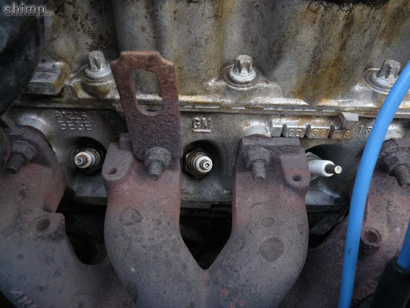

    Jop, daran hatte ich auch schon gedacht, weil es so aussieht, als würde der Schraubenkopf das Loch aufweiten, aber die Schrauben habe ich ohne U-Scheiben so im Set bereits 3x gekauft und sind an einem meiner anderen Kadetten (mit originalem Motor) auch ohne U-Scheiben verbaut. Da habe ich extra vorher nachgeguckt, weil mir das auch komisch vorkam - aber wer weiß woran es nun genau lag, die alten Schrauben waren die einzige Abweichung von der sonstigen Vorgehensweise, die bleiben erstmal mein "Hauptverdächtiger".. o)
    Hier der originale Motor mit den gleichen Schrauben ohne U-Scheiben. Und nun will ich nicht weiter dazwischenfunken.. o) Danke zusammen!.. o)
