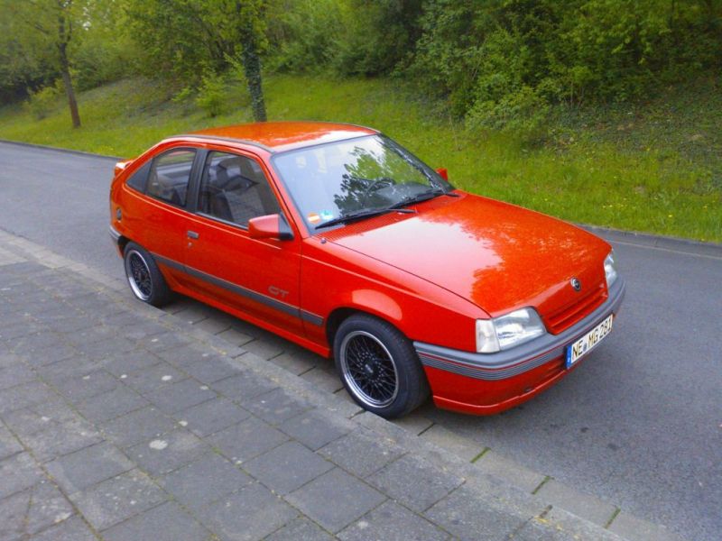

    Hallo zusammen,
    wie einige von euch wissen habe ich einen GT der mit einigen GSI Teilen modifiziert wurde.
    Ich habe mittlerweile einen Spoiler vom GT aufgetrieben und der soll jetzt wieder auf die Klappe,denn es ist nunmal ein GT und kein GSI :whistling:
    Außerdem wäre dann der Heckwischer auch wieder vernünftig zugänglich.
    Wie siehts mit den Bohrlöchern vom GSI Spoiler aus,habe ich Chancen das die vom GT Spoiler abgedeckt werden?Also die beiden "oberen" rechts und links.
    Da ist der vom GT nämlich nicht geschraubt.
    Vielleicht weiß es ja jemand aus dem Kopf,sonst werde ich es einfach ausprobieren.
