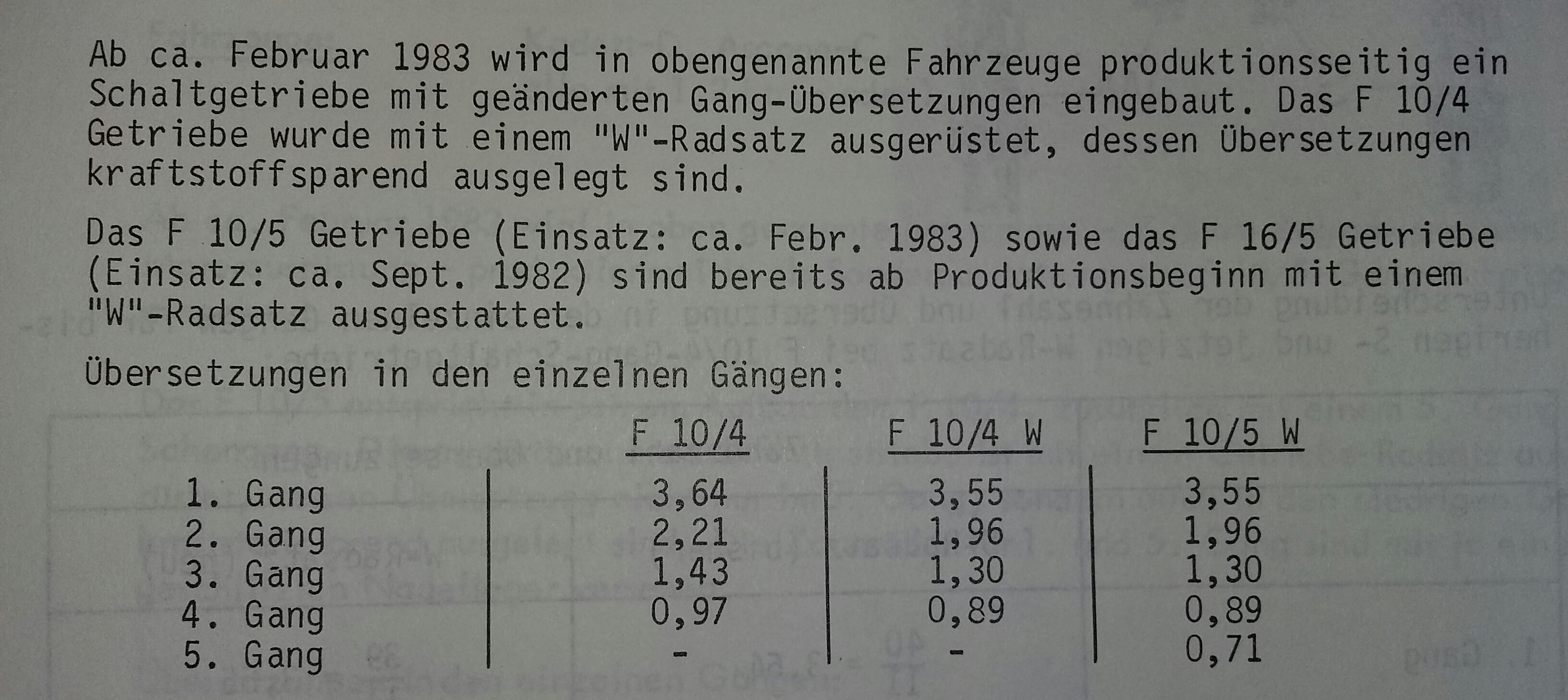

Ich würde empfehlen ein nicht allzu lang übersetztes Getriebe einzubauen, denn irgendwann fehlt den Smallblock Motoren das Drehmoment zum weiteren Beschleunigen. Da nützt einem der Fünfte Gang dann auch nicht mehr viel!
Das 374'er ist da vollkommen ausreichend -
