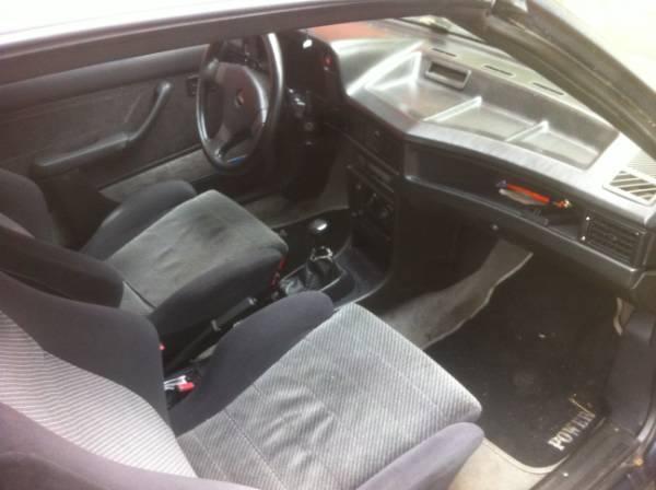

    Die Bilder sind schlecht, aber mehr war vor Ort mit mäßiger Digicaml nicht zu machen. Wenn die Kiste durch den Tüv ist wird erst mal poliert und ordentlich versiegelt.
    Unter die Teppiche habe ich nicht geschaut. Das ist ein guter Tip...

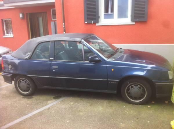

    Bei einem Kurztripp in die Schweiz "fand" ich einen auf den ersten Blick recht ungeliebeten Gsi ohne Kennzeichen auf einem Hinterhof.
    Neugierig wie man eben ist schaute man sich die Kiste dann auch näher an.
    Schmutzig, Reifen recht platt und abgefahren sowie Bremsen angerostet.
    Die Besitzerin des Autos hat das wohl beobachtet und kam heraus.
    Alles in allem sollte das Auto einfach nur weg. Ein Neuwagen hatte Einzug gehalten und der Alte war plötzlich ungeliebt. Seid knapp zwei Jahren gammelte er so vor sich hin.
    Da ich auf den ersten Blick keinen großartigen Rost finden konnte fragte ich nach dem Schlüsseln.
    Mit ein bißchen Starthilfe sprang die Kiste schließlich an.

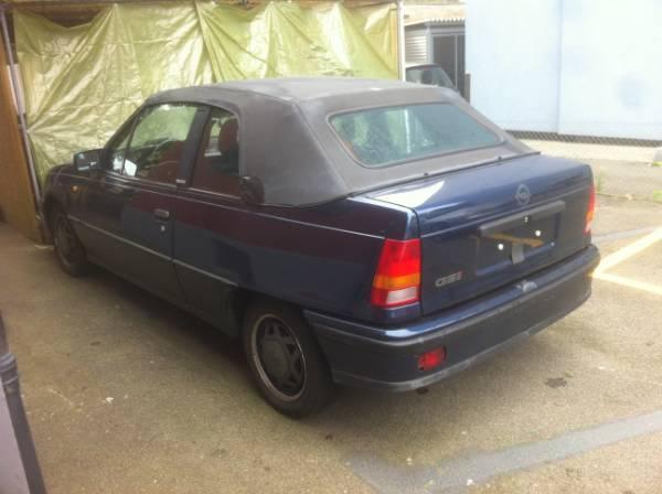

    Eine erste Bestandsaufnahme vor Ort ergab einen angerosteten Endschalldämpfer, Fensterscheiben die nicht bündig an den Seitengummis abschließen, sehr müde Heckdeckeldämpfer sowie einen Hagelschaden auf der Motorhaube und eine gerissene Heckstoßstange.
    Scheckheft und Papiere waren schnell gefunden. Um 150€ war ich plötzlich ärmer und dafür um ein Auto reicher. Wer kann da schon ablehnen ;D
    Nachdem die Bremsen freigängig gebremst waren ging es mit Exportkennzeichen via Zoll nach Hause. Eine völlig problemlose Fahrt.
