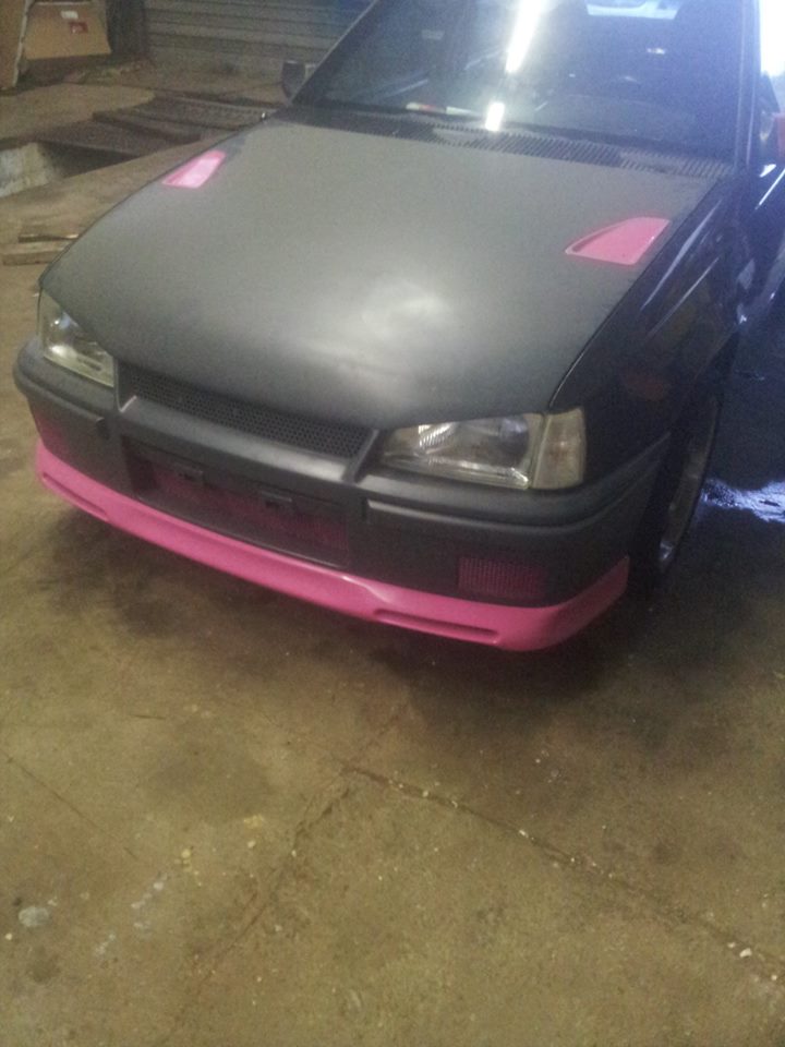

An der Vorderachse wurden die "Franzosen" Sättel gegen ATE getauscht.
Die Front wurde nochmals komplett demontiert.
Mittlerweile super seltene Taifun Scheinwerfer fanden ihren Platz.
( ja ich weiß die Farben passen noch nicht)

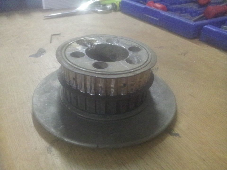

bei meinem GSI 16V ist die Servopumpe über Zahnriemen angetrieben.
Hat der Vorbesitzer wohl wegen der hohen Belastung beim Rallyefahren gemacht.
Jetzt ist die Riemenscheibe die auf der Kurbelwelle sitzt verschlissen, weil der Riemen nicht mehr ok war.
Hat jemand von euch so eine Riemenscheibe schon mal gesehen?
Vielleicht auch bei einem anderen Opel?
Wäre sehr toll wenn ihr mir weiterhelfen könntet.
gruß
