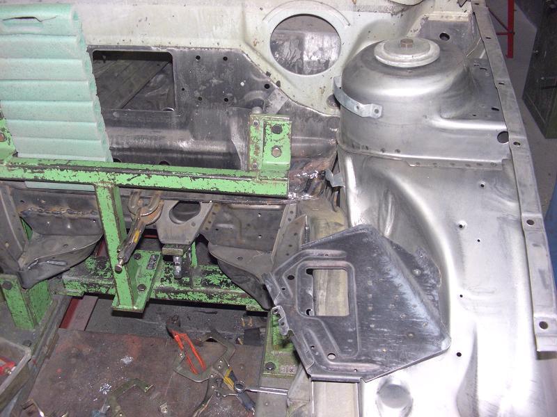

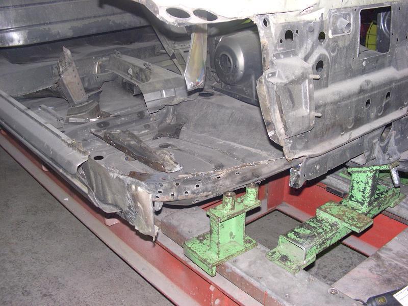

    die Querlenkeraufnahme ist vom Kadett E. Originale D sind ja offiziell keine mehr aufzutreiben, leider...
    Schleifer: würde ich andere Bleche verbauen? :nein: die A-Säulen sind schon original! Habe aus der Quelle vorsichtshalber mal mehrere gekauft, man weiß ja nie was noch so kommt. ;)
    GM-5: verstehe ich jetzt nicht ?(

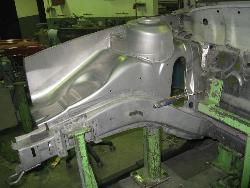

    das rechte Radhaus ist auch wieder drin:
    zum Thema Blech:
    Habe mit dem Cabman lange darüber diskutiert, welcher Weg der Sinnvollste ist. Und nach langem Hinundher wurde die Abtl. Blech an den Profi abgegeben.
    1. auf Grund meiner derzeitigen Arbeitszeiten hätte alles dazu geführt, das der Englander erst in grob geschätzten 30 Jahren fertig geworden wäre! So wird das zeitlich wieder überschaubar!
    2. ist zur vernünftigen Instandsetzung eine Rahmenlehre unumgänglich, damit die Querlenkeraufnahmen auch wieder richtig sitzen und die Fuhre anschließend auch geradeaus fährt!
    3. hätte ich mich in den Ar... gebissen, wenn ich eins der Bleche durch falsche Handhabung unbrauchbar gemacht hätte. Wer sich mal mit den Preisen bzw. der Verfügbarkeit diverser Bleche beschäftigt hat, weiß was ich meine...
    und last but not least soll man gewisse Dinge lieber denen überlassen, die ihr Handwerk verstehen. In diesaem Sinne geht es weiter mit dem Blech:

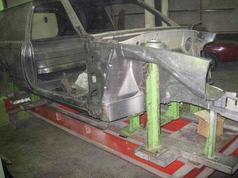

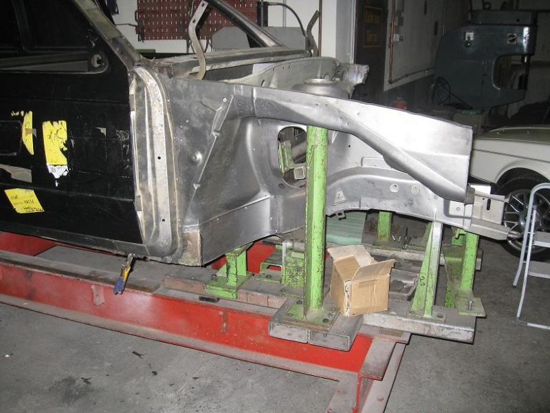

    neue A-Säule eingesetzt und Türe montiert

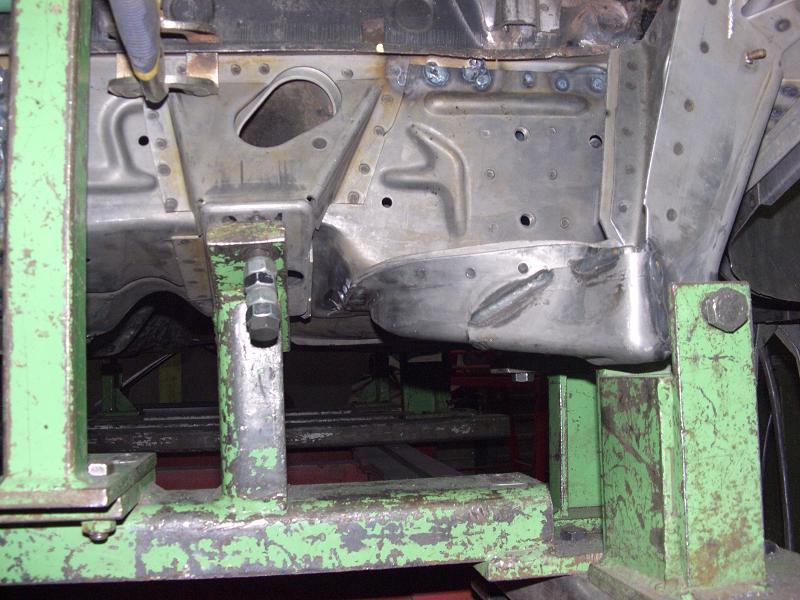

    Querlenkeraufnahme und Radhaus links

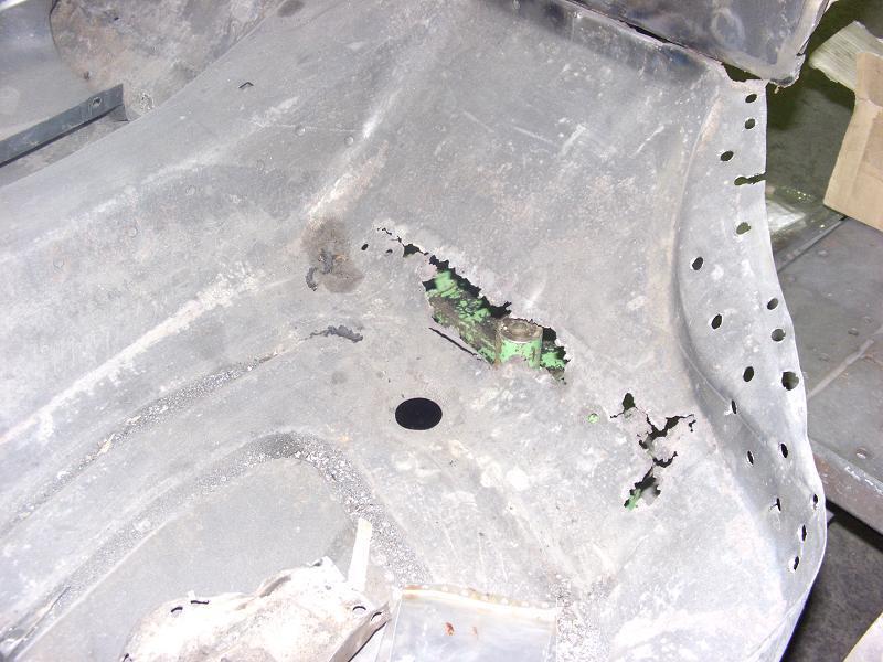

    so wie die Achsen aussehen hätte ich damit gerechnet, das da ohne Brenner zum Warmmachen garnichts gelaufen ist... der Unterboden/Anbauteile sieht so aus, als wenn der Jahrelang auf der Wiese gestanden hat, ist dem so?
