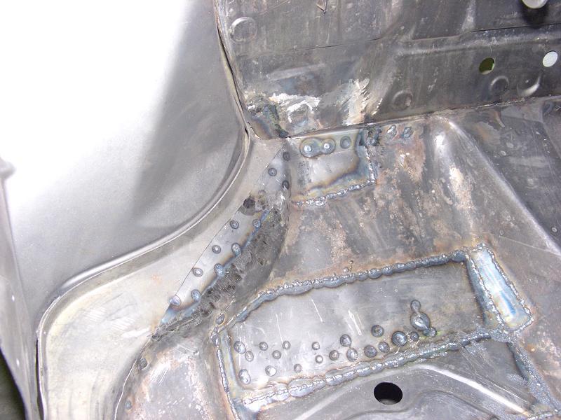

Richtig ist, das alle noch verfügbaren Bleche, für den Kombi, neu gemacht werden. Das was man nicht mehr in Neu auftreiben kann,aber dennoch ersetzt werden muß, wird reconstructed. Wie z.B. dieser Bereich hier:

für die weitere Behandlung ist blankes Blech unumgänglich
