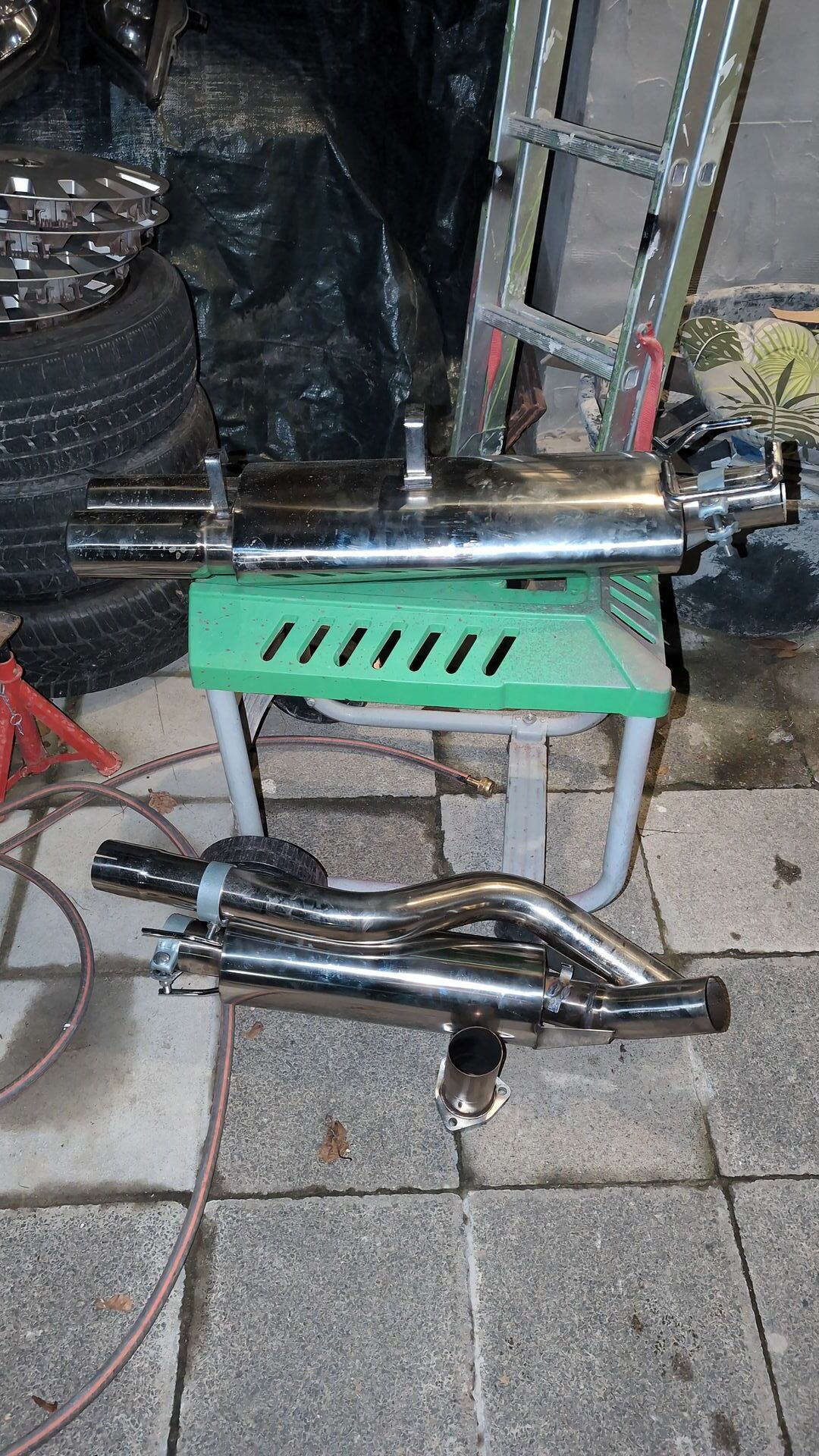

    verkaufe meine frisch gekaufte Gruppe A wieder. Passt sehr gut, allerdings müssen die Halter am Mitteltopf abgeändert werden, hat Rohre statt hacken als Halter. Keine 50km gelaufen. Ist mir leider viel zu laut (Nachbarn sind nicht so begeistert 😅).
    Halter für Astra F sind dabei. 1,4-2,0 laut ABE
    230€ FEST
    Abzuholen bei Ludwigshafen/ Bad Dürkheim, kein Versand
    Video von klang kann ich auch gerne zukommen lassen.
