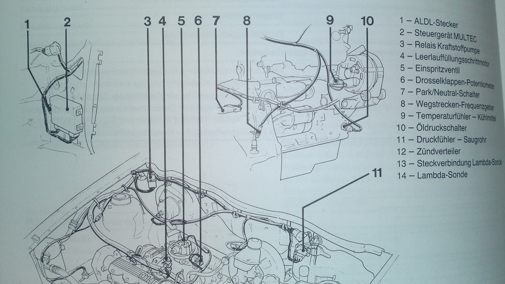

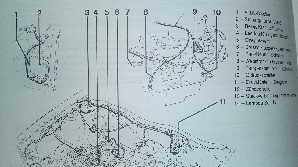

hi,
im anhang zu sehengrüße
thiemo

3 sensoren in reihe? Wohl kam - dann müssten ja alle durchschalten, damit was im cockpit blinkt
Also sorry, immer noch nicht. Jetzt pack doch endlich mal den richigen schalter für 5€ da rein und reiß die scheiß dauerplus und massekabel raus.
herrlicher Schlitten, ein Öldruckschalter als Erregerwicklung :-O Spaß beiseite,
-Nein. Das kabel schaltet nix, da hängt Plus dran sobald du zündest. Geschaltet wird über Fahrzeugmasse sobald der Öldruck unter ~0,6 bar abfällt.
-Lämpchen Plus kannste dir am einfachsten über die Sicherung holen würde ich sagen. Ich glaube das ist Sicherung F13Grüße
