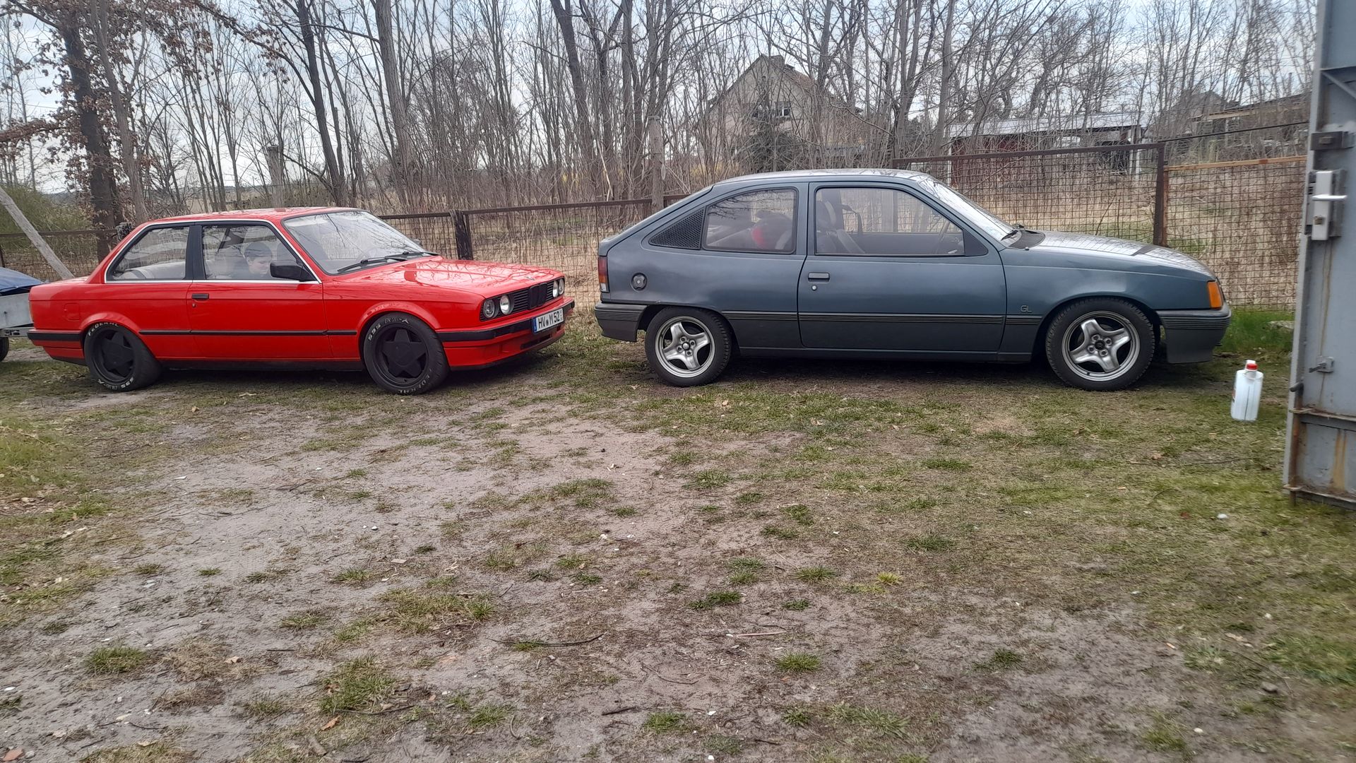

Somit wird die Liste immer kleiner. Damit es nochmal was fürs Auge gibt, mein aktuelles Lieblingsbild.

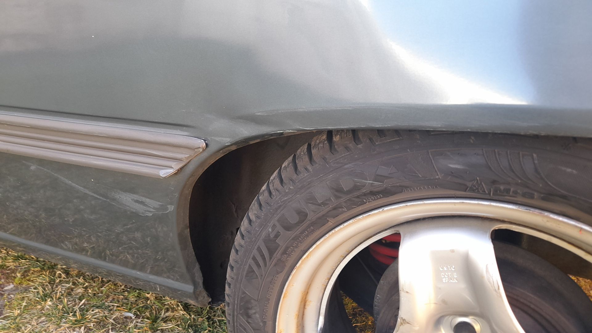

Der unschönere Teil ist, dass mir am Montag eine Dame vom Pflegedienst die Vorfahrt genommen hat und den Kadett am Hintern rumgeschubst hat. Radlauf etwas eingedrückt, Seitenwand etwas verworfen, Achse und Felge haben etwas abbekommen. :pinch:
Naja der Gutachter war vorhin da, Ergebnis schickt er mir Montag zu. Durfte deswegen meinen Dekra Termin jetzt verschieben. Nur Ärger hier alles.
