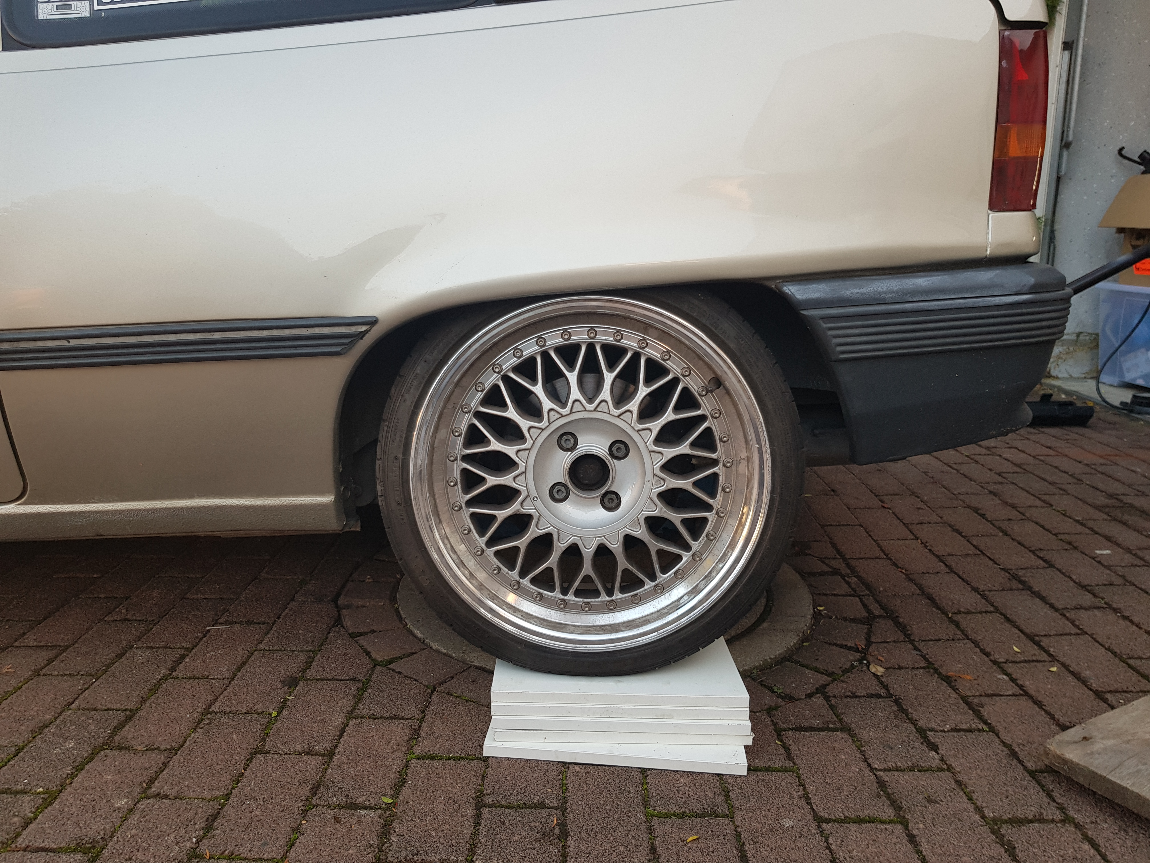

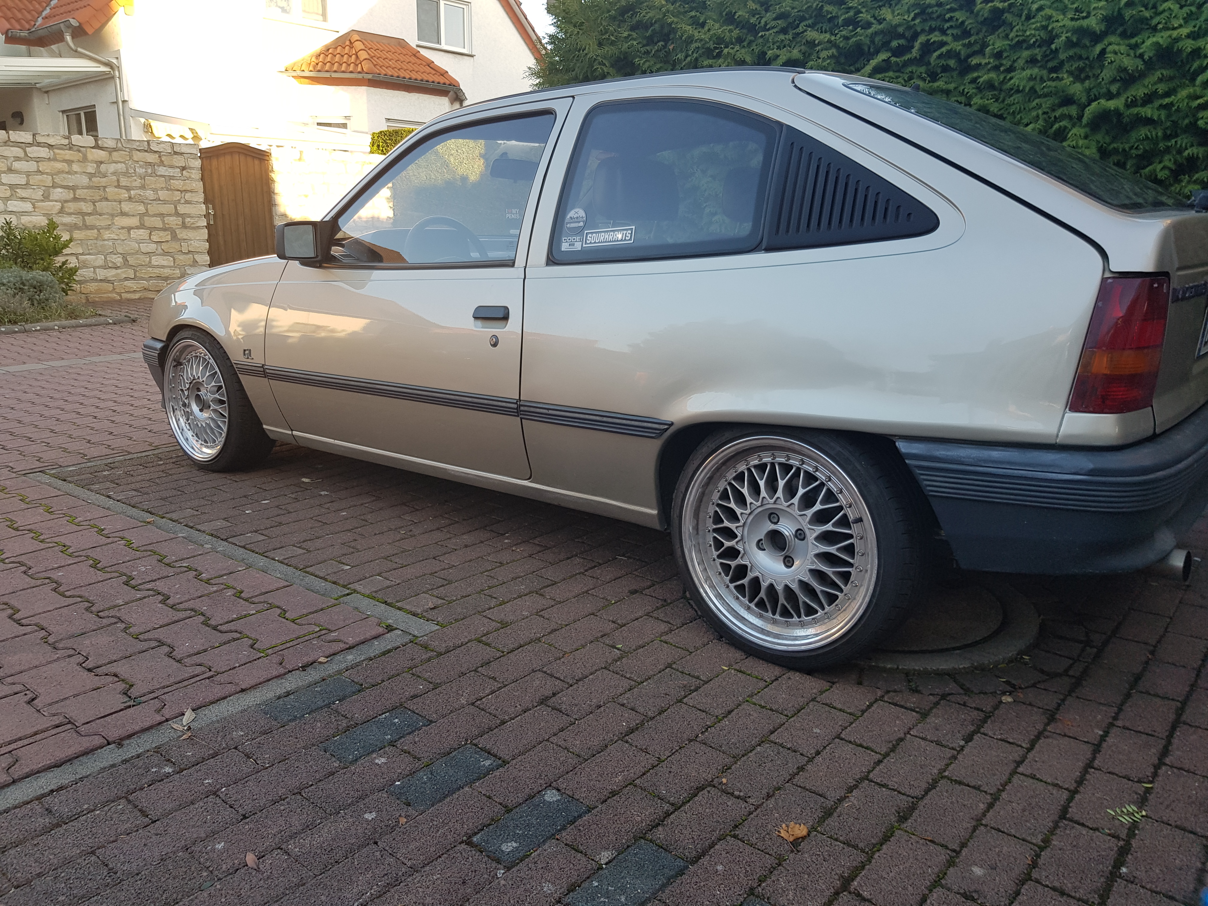

    Also das Fahrwerk war vorher im Kadett verbaut..
    Das Auto werden auch eininge kennen (4x4 Kadett)
    wenn alle Stricken reissen werde ich mir andere Federn von HR holen. Die sind in solchen Sachen sehr kompetent.
    Aber mir steht wegen den Felgen eh eine 21er Abnahme bevor.. muss ich mal mit meinem Tüver sprechen was der meint
