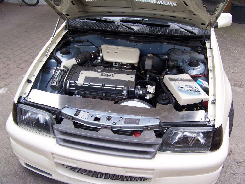

Danke für die Blumen
Der SFI Kasten is original und rundum mit GFK überzogen, hatte zuerst nur die Oberseiten gespachtelt, aber da platzen durch die Temperatur und die Vibration diverse Brocken wieder ab, deshalb hab ich beim zweiten Anlauf rundum mit Fasergewebe bezogen.
Der Kühler is aus´m Zwoliter ja, der Schlauch müsste wenn mich nicht alles täuscht aus´m Zafira 1.8 sein. Hab ich damals lange nach was passendem gesucht, aber damit funktioniert´s einwandfrei.
Hab übrigens die ersten paar Hundert km abgespult, Motor läuft sehr ruhig und sauber, Wird hoffentlich ne Beulenfreie Saison......

so, der Kopf sitzt iweder da wo er hin gehört und auch außenrum is der ganze Kram wieder an Ort ud Stelle:

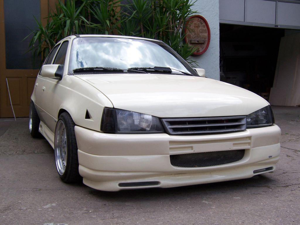

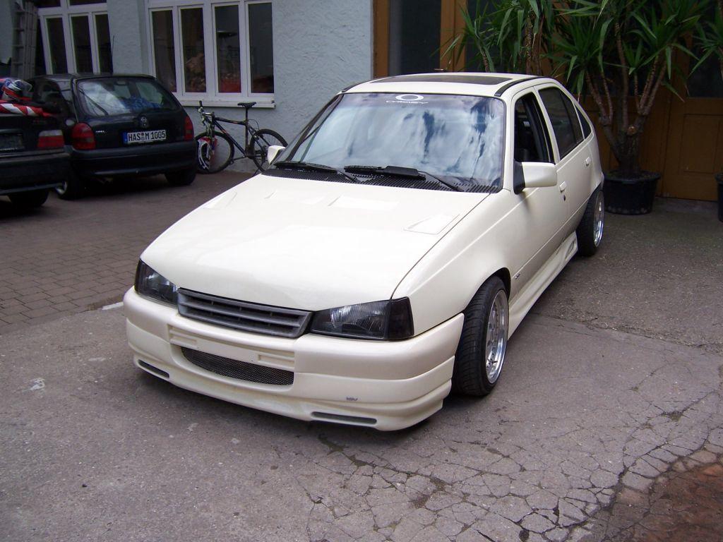

Und endlich hab ich auch ne Vernünftige Front zusammen
So geht´s ab morgen wieder über die Strassen.

So, der Kopf is zurück, geplantz und gesäubert (soweit´s möglich war)
Geplant wurde nach altem Brauc "so viel wie nötig und so wenig wie möglich".
Leider hat das mit dem Aufschweißen in der kurzen Zeit nicht geklappt, sonst wären die angefressenen Stellen an den Wasserkanälen auch komplett verschwunden, aber die eine Saison wird er denk ich halten, so wild wie´s aussieht isses nicht....
Und zu guter letzt hab ich heut noch den Kopf montiert.
Nockenwellensimmerringe sind auch neu, leider konnt ich aber die Wellen heut nicht einsetzen, da mein DMS vorhin abgeraucht is und ich morgen erst nen neuen besorgen muss :stance:.

Also ich mein der Topf muss noch bissl höher, und die Räder gehn meiner Meinung nach garnet Rene....
Da lässt sich doch bestimmt noch ne Alternative finden... -
und wir sehen immer noch nichts Rene!!! :stance:
