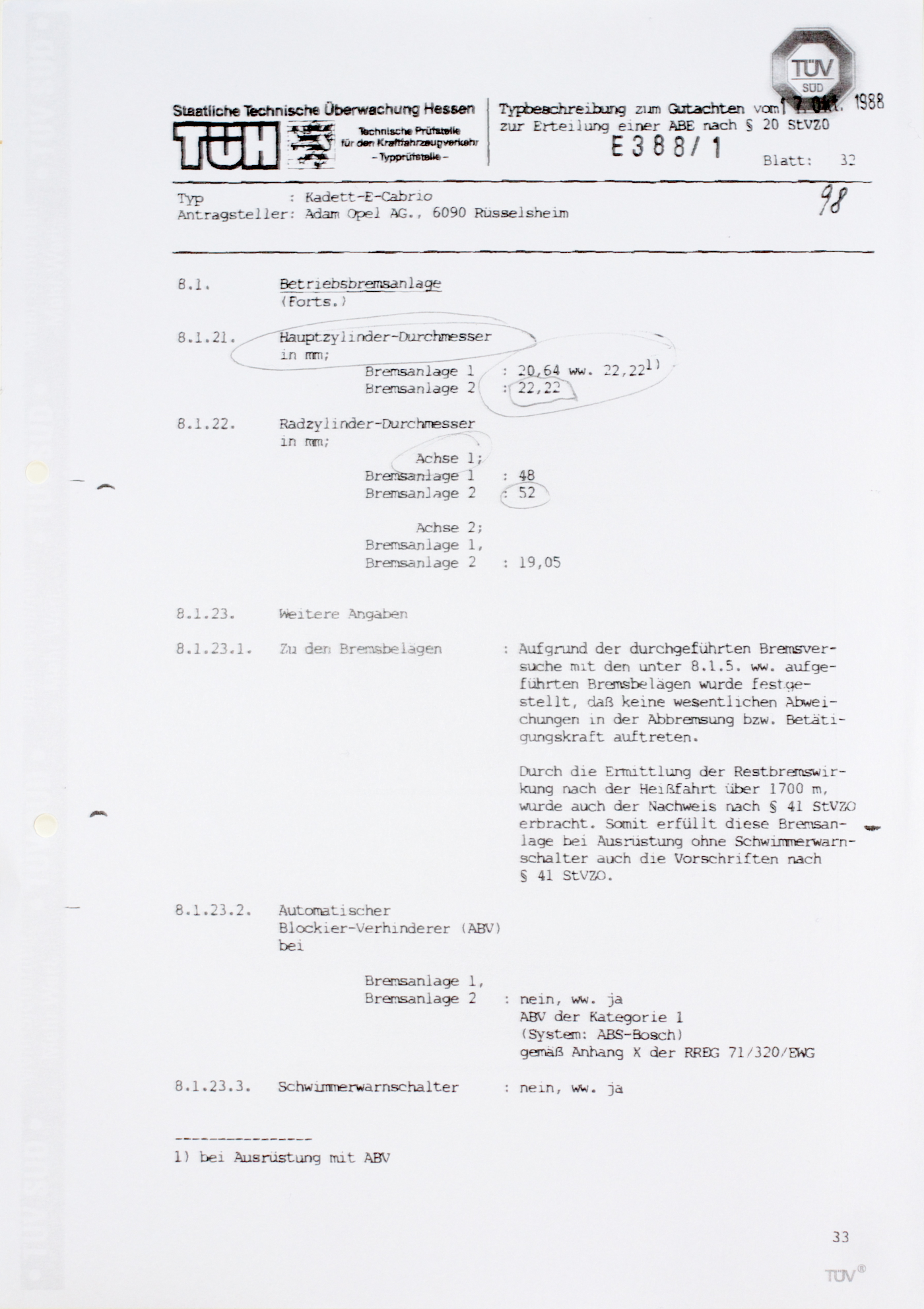

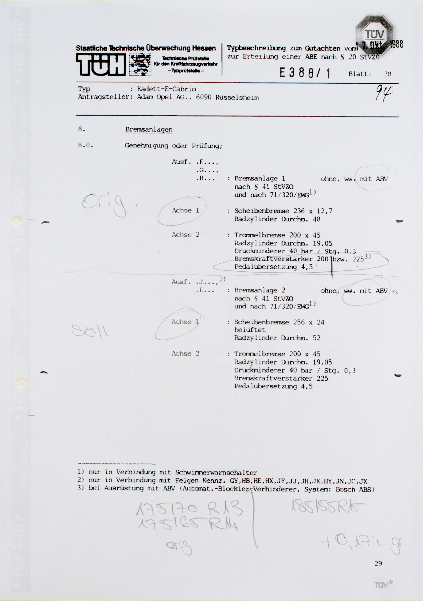

Hier die zwei Seiten zur Bremsanlage
Ich habe es nur als Ausdruck. Den kann ich dir raussuchen.
Streng genommen bringt dir dieser Ausdruck dann genau gar nichts. Dein Prüfer muss dann trotzdem die jeweiligen Seiten aus der richtigen ABE raussuchen. Einziger Vorteil ist, dass er dann schon weiß, wie die Seite aussieht die er sucht
Aber ich kann dir absolut nicht sagen, ob in deinem Nachtrag nicht ganz andere Teile benötigt werden. Ich halte es zwar für unwahrscheinlich aber nicht unmöglich. -
Ja ich habe die Seiten der ABE zur Bremsanlage. Allerdings bringt dir das nur etwas, wenn dein Wagen nach E388/1N4 zugelassen ist. Gab ja diverse Nachträge, schau mal in deinen Fahrzeugschein was da steht.
Von wegen Leiche
Ich habe bisher nur die Bremsanlage umgebaut. Von 200er BKV mit 20er HBZ und 236x12mm Bremsscheiben auf 225er BKV mit 22er HBZ und 256x24mm Scheiben. 40/0,3 Druckminderer konnte ich behalten.
Ein solcher Umbau ist von der ABE E388/1N4 erfasst. Beide sind dort als Varianten aufgeführt (sogar jeweils mit ABS). Deswegen muss ein solcher Umbau NICHT eingetragen werden.Zum Fahrwerk kann ich leider keine sichere Aussage geben. Nach meinem Verständnis musst du das GSI Fahrwerk eintragen lassen, da du ja jetzt andere Stabis verbaut hast. Federn und Dämpfer müssten ja die gleichen sein. Da gab es damals nur eine komische Variante, dass der NE zwingend Gasdruckdämpfer erfordert, beim NZ aber auch Öldruckdämpfer erlaubt waren.
