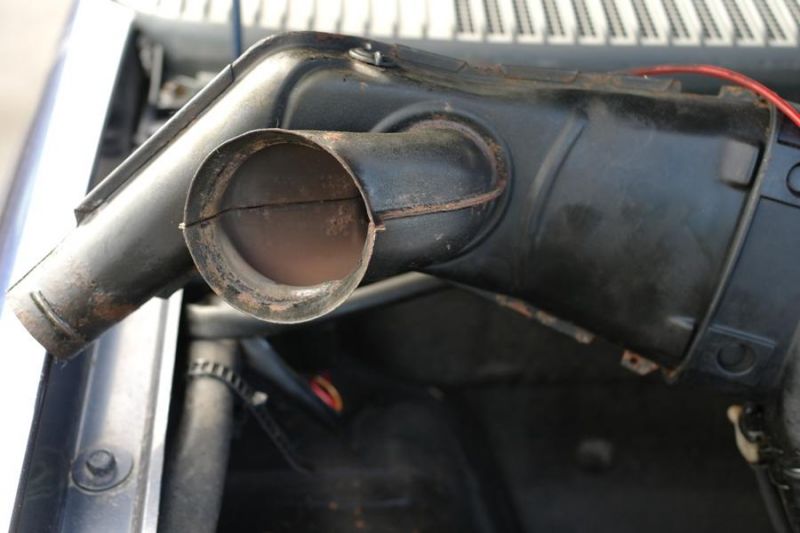

Hier noch weitere Fotos. Die Unterseite der Tellermine, dort wird ein dünner Schlauch angeteckt, der zur Multec führt
Dieser Schlauch führt zur Multec, der Anschluss ist auf der Fahrerseite. Die Saugglocke soll wie die Tellermine einen Anschluss dafür besitzen

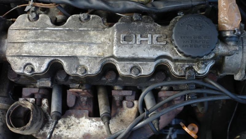

Habe gerade ein paar Fotos gemacht. Hier die Entlüftung Kurbelwellengehäuse auf Seite des Zündverteilers.

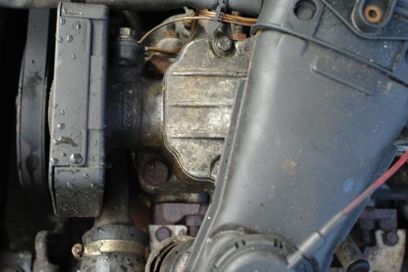

Hier die linke Hälfte des Ventildeckels mit Keilriemen und Zahnriemen. Was ist das für ein rotes Kabel unten rechts?
Hier nochmal der komplette Ventildeckel ohne Tellermine. Unten links habe ich im Abgaskrümmer eine Öffnung entdeckt, die aber verschlossen aussieht. Was soll das sein?
Hier das Gegenstück auf der Unterseite der Tellermine. Soll das eine Ansaugrohrvorwärmung sein? Oben rechts nochmal das rote Kabel.
Das rote Kabel führt vom Ansaugrohr auf die Unterseite der Tellermine. Direkt daneben ist ein Schlauch angeschlossen, der zur Multec führt. Was ist das alles?
