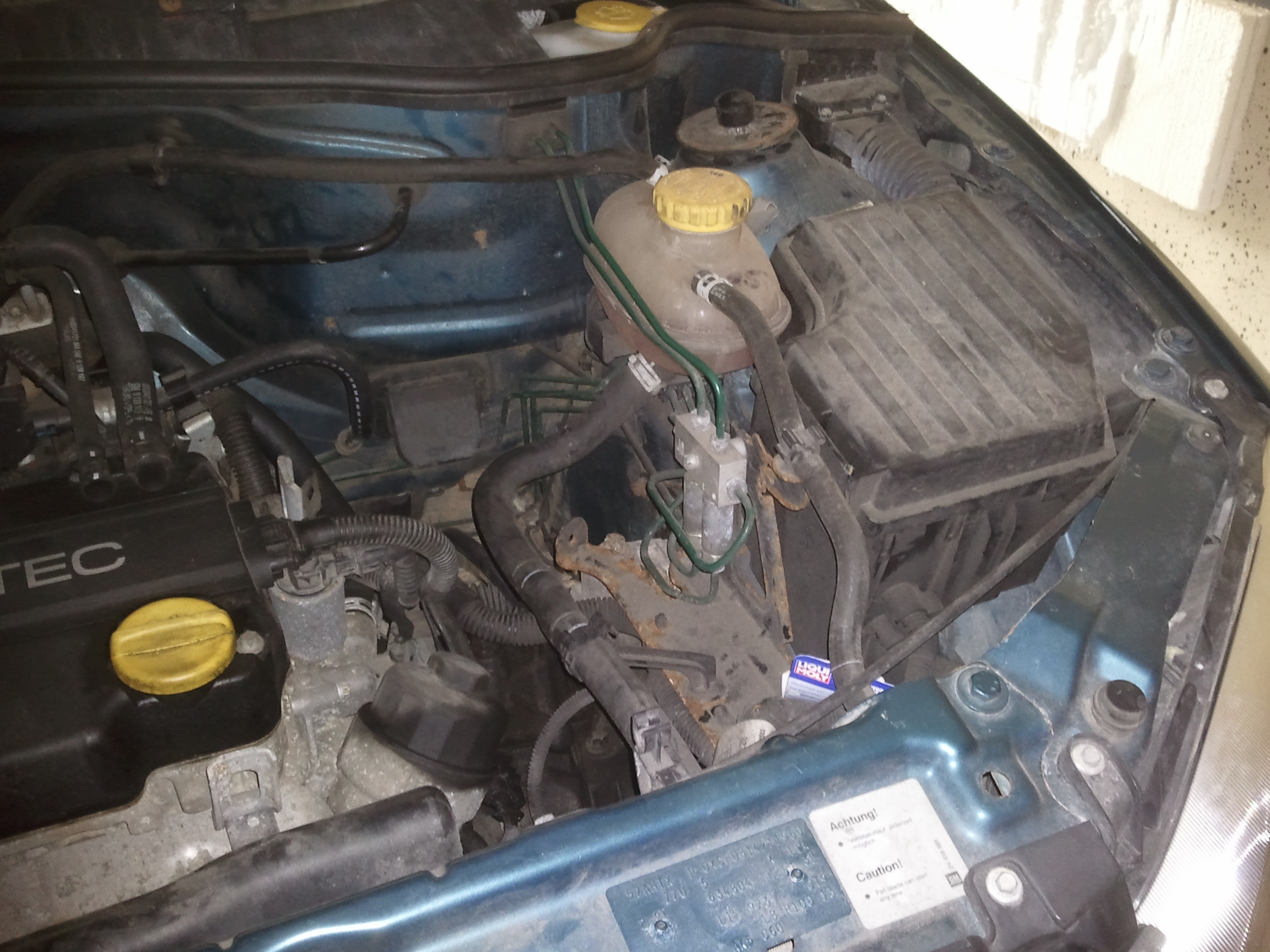

Es gab die C-Corsa Reihe auch ohne ABS ???
Richtig. ABS wurde in der EU erst ab Mitte 2004 zur Pflichtausstattung. Der Corsa C wurde von Herbst 2000 bis Sommer 2006 gebaut.
In Deutschland und den nördlichen Ländern war ABS bereits von Beginn an Serienausstattung. In südeuropäischen Ländern bei den kleinen Motoren aber nicht.
Deswegen wird hier im Forum ja schon seit Jahren empfohlen diesen Verteiler aus dem Corsa C zu nehmen, wenn man einen großen Bremskraftverstärker aus Calibra oder Vectra am Kadett ohne ABS verwenden will.
Ironisches Detail am Rande: das Rad vorne links hatte trotzdem einen ABS Sensor. Der Tacho ist ja schon elektronisch, das Getriebe ohne Tachowelle. Anders hätte der Wagen keine Geschwindigkeitsanzeige
90539149 564980 VERTEILER,6-WEGE,BREMSLEITUNGEN (AUSGEN. ABS)
Hier ein Foto aus meinem alten Corsa C, der den Verteiler ab Werk hatte, weil ohne ABS.
Sehr cooles Teil.
Da kann ich ja quasi direkt vorbeikommen - wenn meiner wieder fertig ist -
