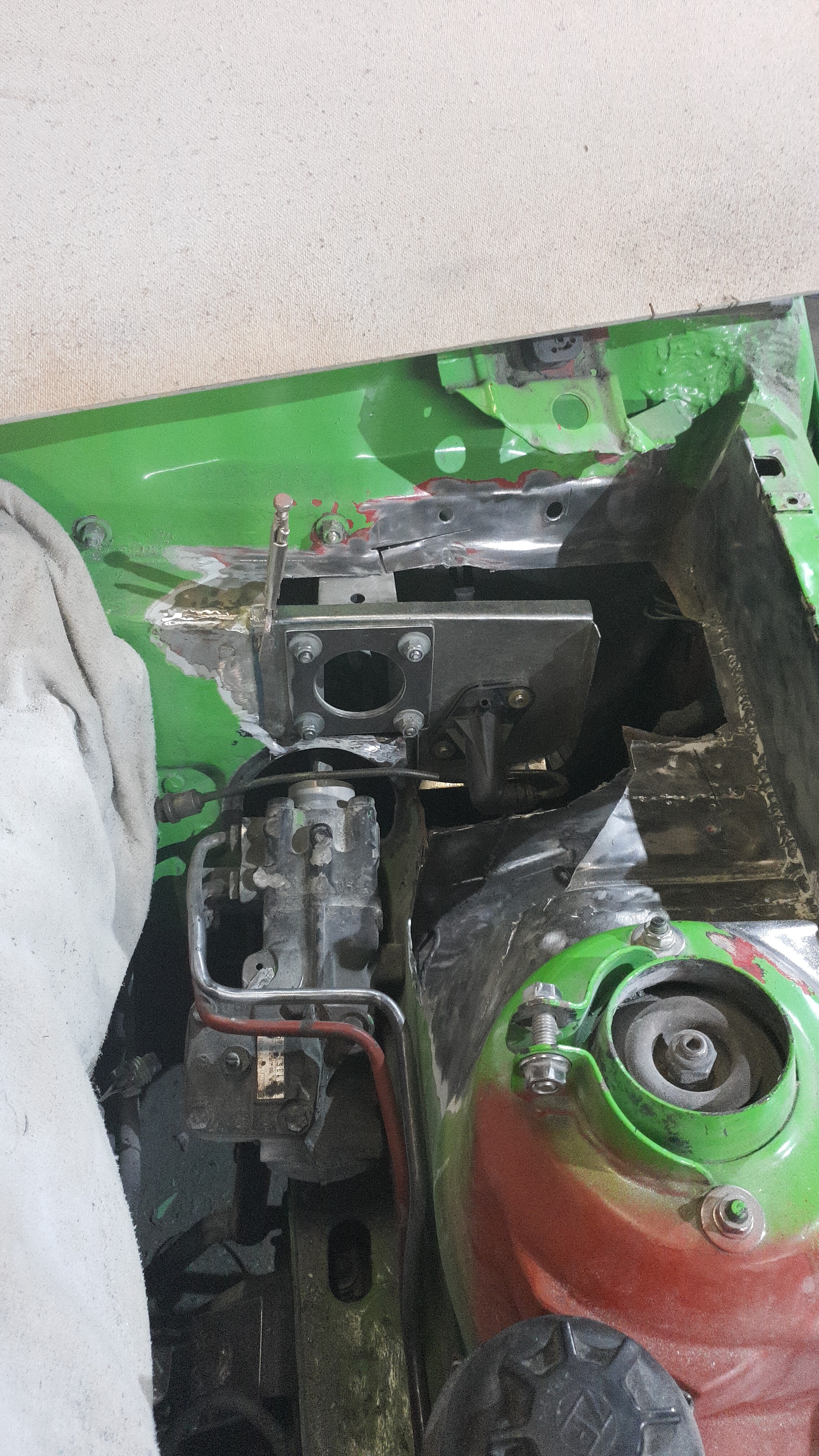

    nene, opel gold gibts an dem eig nicht mehr.
    Wurde ja alles mal erneuert.
    Die einschnitte sind weil ich den bkv und hbz wieder in den motorraum setze. Die ganze zeit waren die ja im handschuhfach. (Auch so eingetragen)
    Problematisch ist/war nur das es kaum platz gibt.
    Und als ich endlich von dem " orginal" halter des hbz losließ, fand ich die lösung. Denn der flansch des hbz passt genau über das lenkgetriebe.
    Mache später noch paar vergleichs bilder.
    Und das gute an der ganzen sache ist, ich kann endlich ne heittung einbauen. Ne richtige, ich werde kein auto mehr fahren ohne..... furchbar.
    Gruss chris
