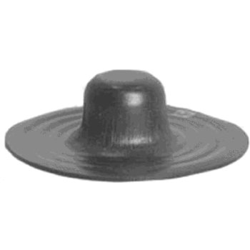

ich dachte an dickere gummiaufnahme über und unter der feder von einem anderen auto ohne diese ringe sodas die dickeren gummiaufnahmeklötze die aufgabe der ringe übernimmt
