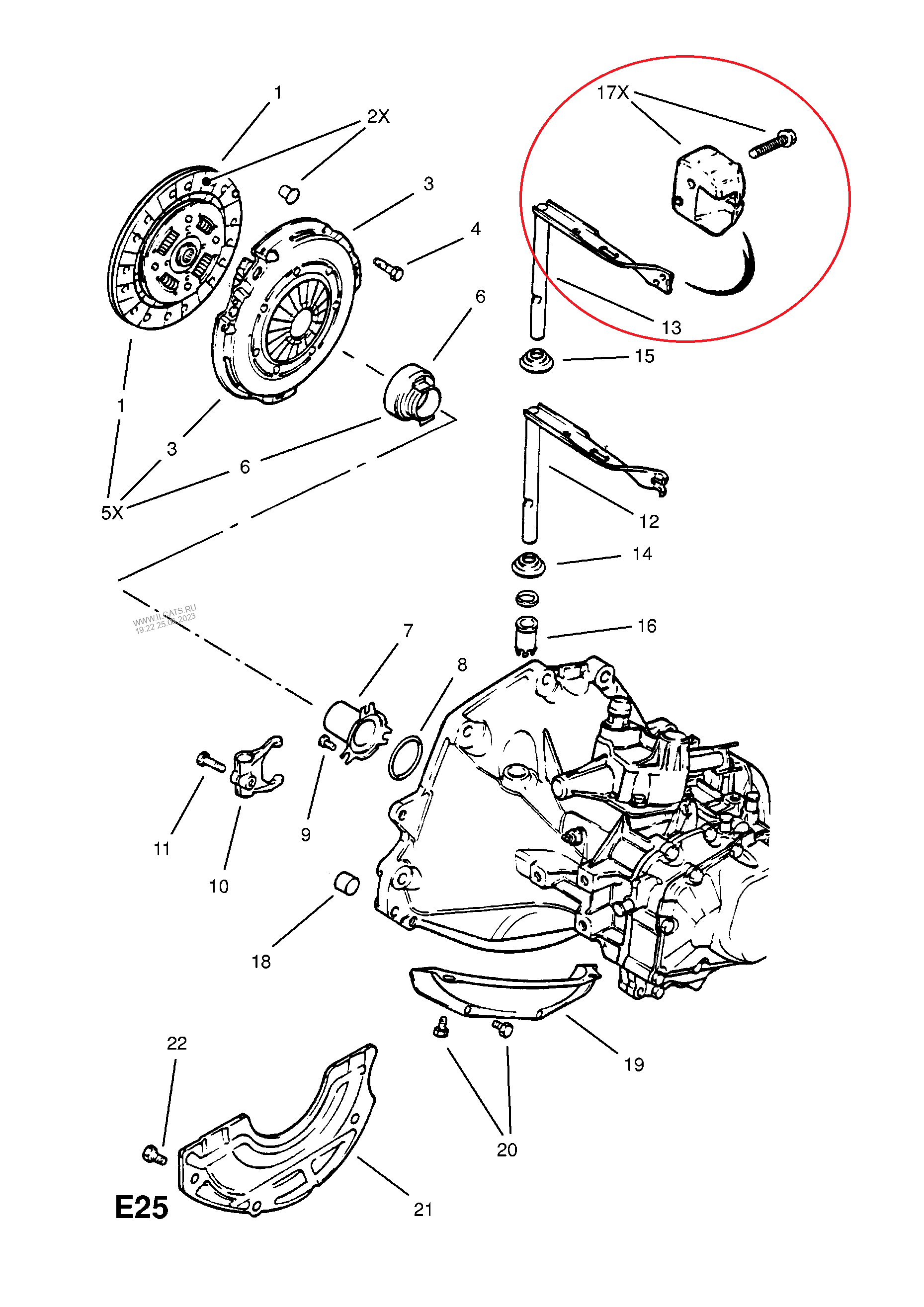

Hallo zusammen,
bin zufällig bei Ebay über ein Angebot eines Dämpgungsgewichtes für den Kupplungshebel gestolpert : siehe hier
Ich habe das weder beim meinem Astra gsi 16v noch bei dem Kadett C13N verbaut. Hat das jemand von euch bzw. kann mir jemand sagen was das genau bewirken soll?
