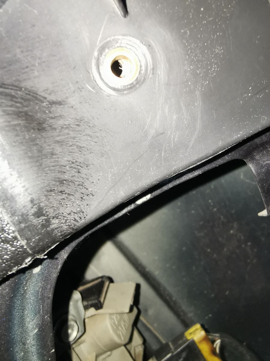

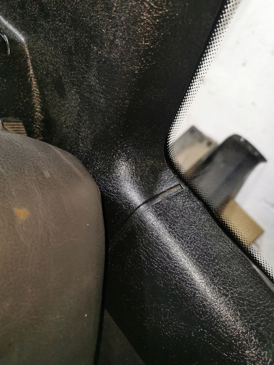

    Hallo zusammen
    Ich steh nach langer Zeit mal wieder an meinen Kadett, um ihn endlich fertig zu machen.
    Nun steh ich wieder vor einem optischen Problem, was mir persönlich nicht gefällt.
    Vielleicht hat jemand einen Tipp für mich.
    Folgendes:
    Bei mir passen die Seitenverkleidung nicht richtig zusammen. Wenn ich die Verkleidung vom Kofferraum weiter nach vorne setze, passen die Schraubenlöcher nicht, wo die untere Verkleidung im Kofferraum angeschraubt wird.
    Setze ich die hintere Verkleidung so, daß die Löcher passen, und ich die vordere Verkleidung um die Scheibe weiter nach hinten schieben, komm ich nicht so weit zusammen. Und zum weiteren passt die Bohrung, wo der Gurt an die Höhenverstellung angeschraubt wird nicht mehr.
