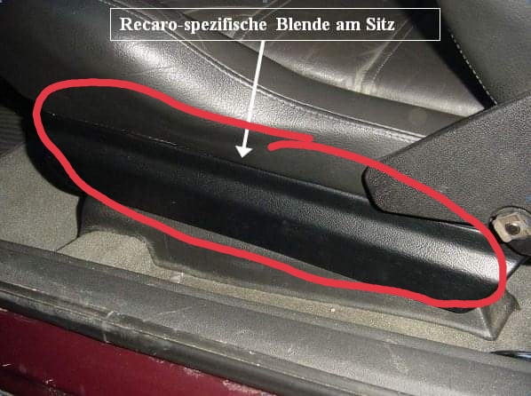

Die Schienen sind tatsächlich bei allen Modellen gleich. Selbst von den Connolly Sitzen. Der einzige Unterschied besteht darin das es welche mit Höhenverstellung gibt. Aber auch diese sind beliebig tauschbar.
Die Abdeckung der Schiene sind auch alle gleich.
Nur bei den Connolly gab es noch eine zusätzliche Abdeckung. Im hinteren Bereich gibt es noch eine kleine Abdeckung.
