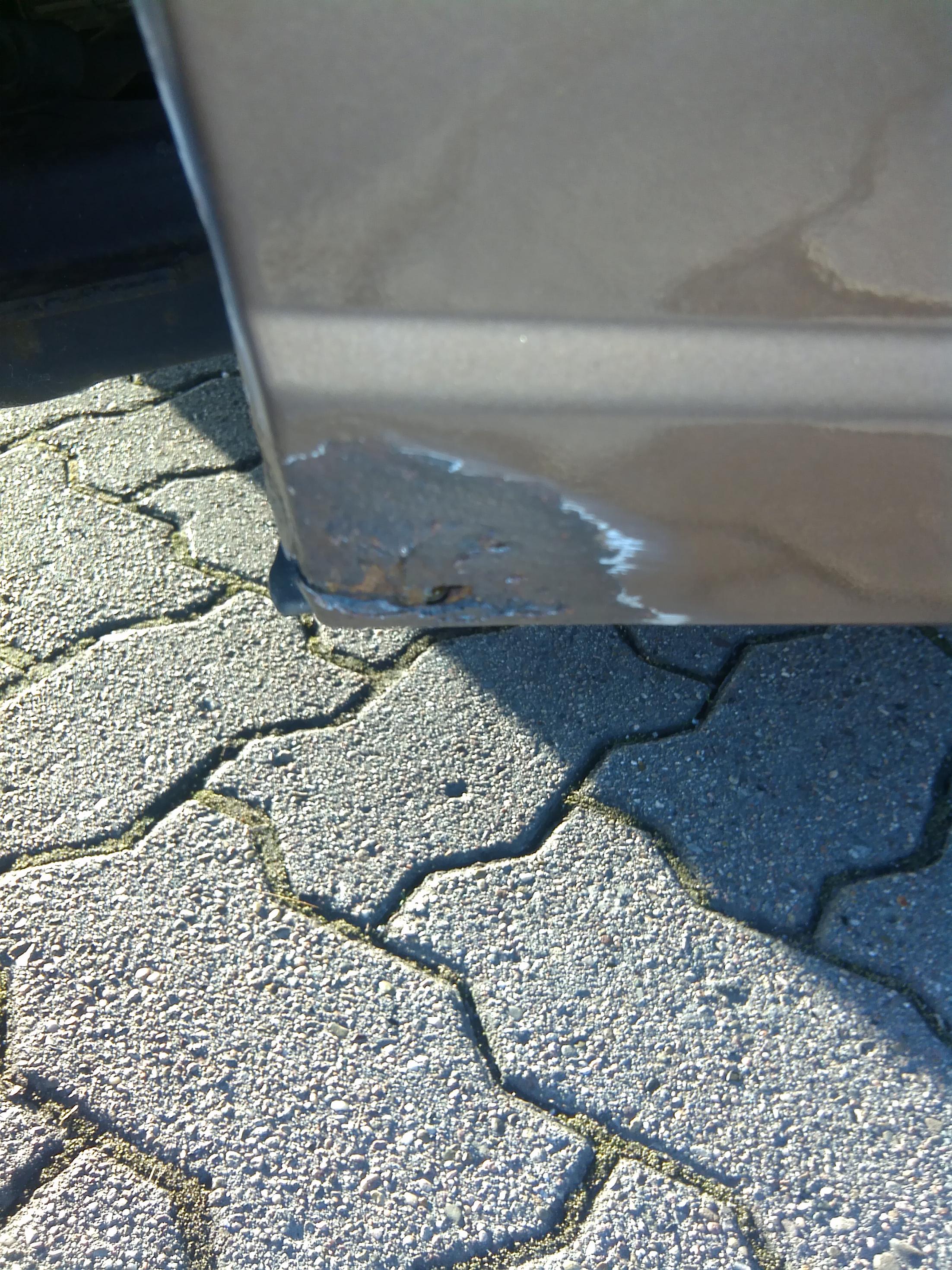

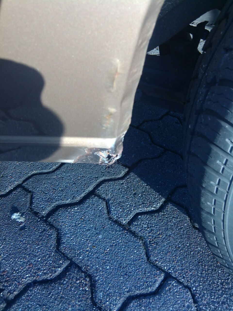

Ja ich hab ja nen Bekannten der ein Karosseriebauer kennt, dass wär nicht das Thema, der hatte auch sein Meister gemacht, soll auch gute Arbeit machen!
Muss mir am besten mal rote Schilder leihen das ich hin fahren kann um den Wagen vorzustellen und was er zu meint sprich ob ich Bleche kaufen sollte oder ob er das so macht.
Zumindest rechts würde ich meinen ein Blech wäre besser, weil dort mehr geschnitten werden muss und so weniger Aufwand wäre mit nen vorgefertigten Blech.
Mehr sorgen macht mir das lackieren, ist ja ein Einschichtmetallic Lack wo Klarlack im Basislack beigemischt wurde, glücklicherweise schon Wasserbasis, hab
auch schon was gefunden, kann ich den lack kaufen
http://autolackprofi24.de/Opel…llic-OP465-Bj-84-bis-86_2 und Opel geben, die könn zwar lackieren den aber nicht anmischen( machen aber trotzdem
gute Arbeit, mein Hallenkollege arbeitet da).
Zudem ist mir aufgefallen ein Händler bietet den wasserverdünnbar an und lösemittelverdünnbar, was müsste ich nehmen?
