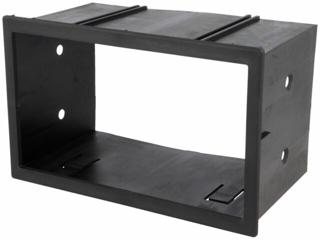

    Das Radio braucht natürlich einen Rahmen. Ich habe mir eins aus Kunststoff geholt, damit ich es mit dem Rahmen verschweißen kann.
    Diesen musste ich etwas bearbeiten. Anschließend habe ich es an die Blende geschweißt.
