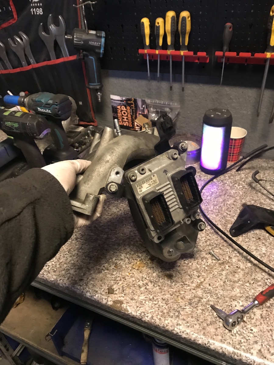

    Nach langem hin und her überlegen habe ich mich dazu entschlossen das Steuergerät zu versetzen.
    Momentan ist es so verbaut.
    ich habe mir eine LEH Ansaugbrücke zugelegt wo das Steuergerät seitlich montiert wird.
    Hier mal wie es mit dem Steuergerät aussieht.
    Werde die Tage weiter berichten.
