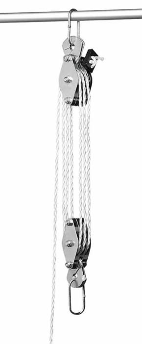

Aber ich brauche das doch auch um Motor nach unten abzulassen?
Und wieso hebt es nicht wenn es doch 180 kilo hebt? Der motor hat doch vielleicht 100 oder so? Es ist ja nur 1.4
Das hat ich auch überlegt aber nur wie krieg ich das Kadett so hoch das der Motor dann da raus rollt?
Alles anzeigenIm Kadett E ist es viel einfacher den Motor und Getriebe zusammen auszubauen. Dem Flaschenzug in Deinem Bild würde ich dafür nicht trauen, das ist nicht sicher und Du kannst Dein Auto beschädigen und Dich selbst verletzen. Erst brauchst Du die richtige Ausrüstung, oder Du musst es einen Fachmann machen lassen.

Ich verstehe die sorgen und ich weiss es ist nicht super aber anders geht leider nicht, weil hab ich nicht Geld dazu.
Aber es kann natürlich gerne Geld schicken werden. Motorheber kostet hier 180 Euro. Ich bin offen dafür.
Das es vorsichtig machen muss mit viel denken ist klar. Aber ich muss machen mit was ich habe. Und irgendwie werde ich es schaffen.
So für die ganze Lenker reperatur muss ich am besten Motor ausbauen denke ich.
Ich hab keine motorkran oder das ding wo eins das Gewicht verlagern kann wenn der Motor hängt, nur einen Flaschenzug.
So dachte ich es ist einfacher damit wenn ich erst getriebe weg baue und dann motor nach oben rausziehen.
Auto wegrollen (mit Antriebswellen in den Naben) und runter lassen.
Gibt es tips wie es am besten geht?
Wo fang ich an? Was ist kompliziert und was einfach?
