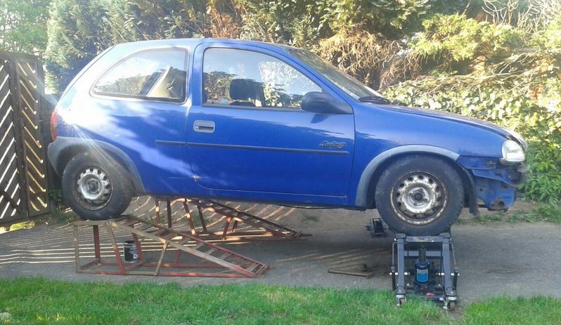

    Man kann z.Bs. stabile Auffahrrampen, oder stabile Heber nutzen.
  • #16
    Danke für tips.
    Ich habe 2 rampen auf den das Kadett jetzt vorne steht. Ich kaufe auch noch 2 Böcke und ein kleines wagenheber mit rollen.
    Ich habe auch Material für ein rollbrett gekauft weil es fertig 50 euro gekostet hat also baue ich es.
    Ich kann wenn der motor unten ist das Auto weiter heben und kantholz unter die Rampen stellen. So wird es irgendwie hoch genug um Motor zu rausrollen. Dann will ich es auf Böcke stellen so das ich Federbeine ausbauen kann für mehr platz und weniger kraft was auf die Karosse geht.
    Das ist erstmal plan bis hier.
    Immer vorsichtig und selbstklar mit überlegen und kucken wo seine hände und füsse sind.
