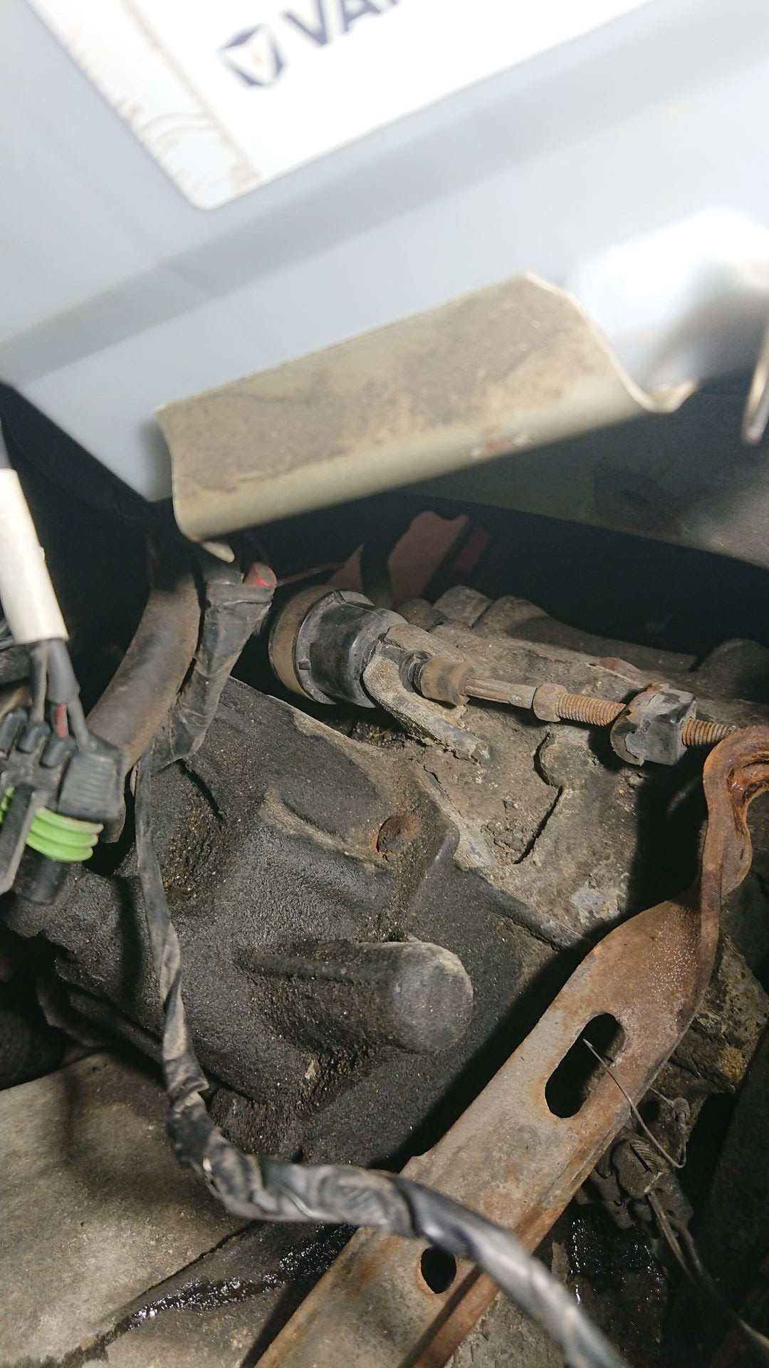

  • #24
    Und eine Frage wieder:
    Wie geht kupplungzug raus?
    Muss es nach hinten gehebelt werden?
    Es ging sehr schwer.
    Aber ich habe vornahme das ich mit dieses Reperatur sehr geduldig bin und vorsichtig also hab ich aufgehört um hier zu fragen.
    Das finde ich gut, selbstlob, hehe. 😊
    Aber wie geht es ab?
  • #25
    Aus dem Hebelarm hast du es ja schon raus.
    Das schwarze runde ist im Gehäuse vom Getriebe nur rein gesteckt. Das musst du halt nach hinten schieben.
    Vermutlich braucht es einiges an Kraft.
    Am besten beim Versuch den rauszuziehen immer hin und her wackeln.
    Wer nicht wagt, der nicht gewinnt.

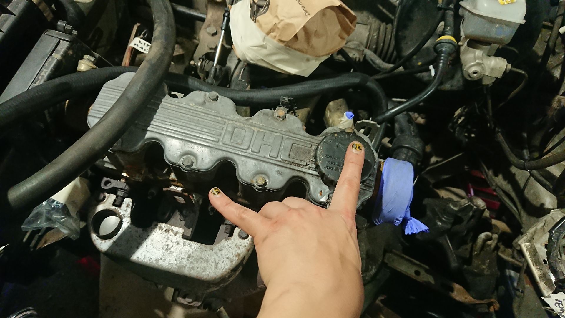

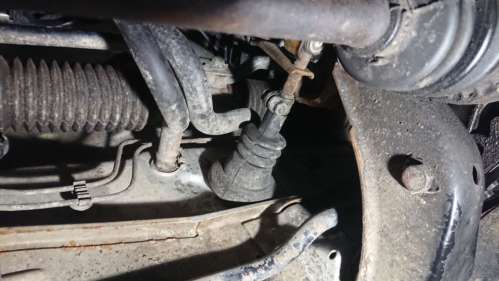

  • #28
    Wieder ein bisschen fragen:
    Ist die beste ställe für das Gestänge von Hebel abzutrennen?
    Und weil es mich interessiert:
    Sind diese 2 gedacht das eins den Motor und Getriebe daran hängen kann? Weil das sieht so aus aber ist so mit den schrauben von Krümmer befestigt. Hält das wirklich?
  • #29
    Ja und Ja das hält - hatte ich so schon am Motorkran befestigt ;)
