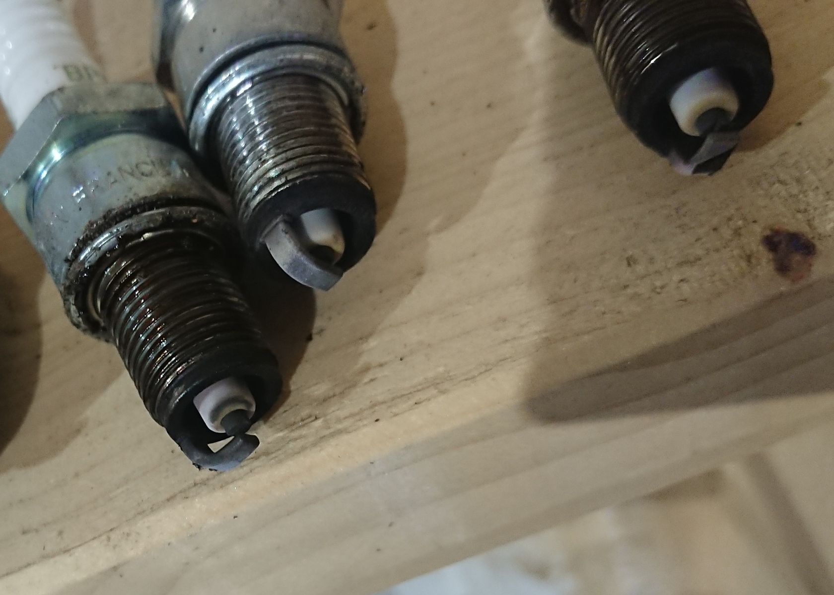

Ich habe jetzt km notiert und weiss öl ist voll. Also kann ich ab jetzt besser achten und dann sagen wieviel Öl es braucht.
Also der Motor brauch sehr wenig öl. Genau so mit öl/km kann ich es nicht sagen aber ich kontrolliere schon oft und muss nicht viel nachfüllen.
Ölstand zu hoch ist absolut nein. Das passiert nicht in diesem Haus 😉
Zuviel Öl heisst das wenn ich die Glocke abmontiere es ist immer Öl drinn und es kriecht auch durch die Dichtung raus. Dafür denke es ist zuviel. Hier bild:

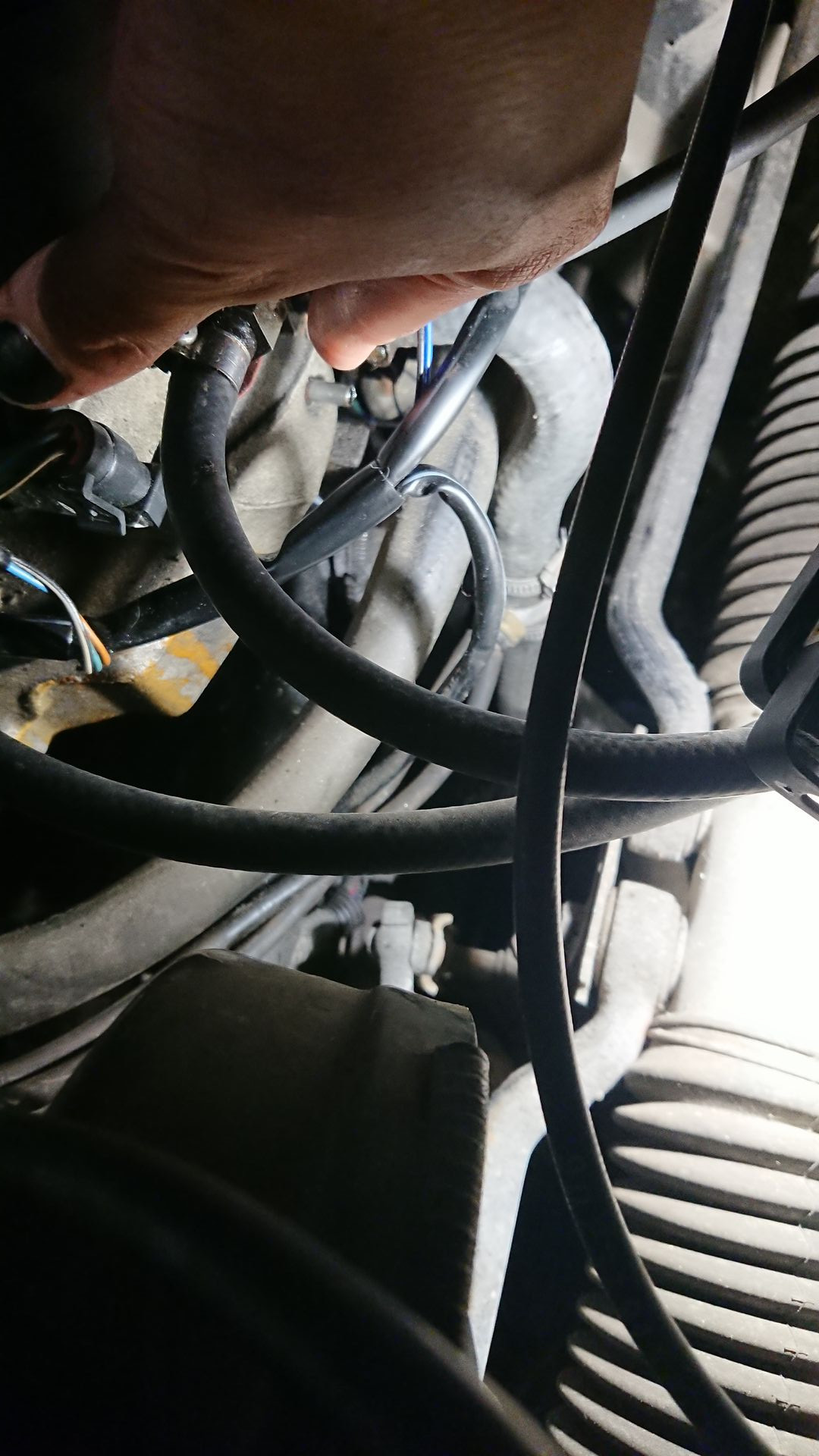

Bei mir ist immer viel Öl in dem Ansaugding und ich finde es nicht gut. So will ich gerne über die catch can sprechen.
Ich denke es kommt von Kurbelwellenluftung. Am das Kurbelhaus ist die catch can angeschraubt. So sieht das aus.
Unten Kurbelwelle. Es sieht so aus das in der mitte der can ist nur ein schräges blech was nicht bis zum ende geht, als hinten ein spalt.
Der kleine Schlauch ist ein vakuum schlauch und geht zu krümmer.
Der grosser hier zu dem Ansaugding
Weiss jemand warum es ein schlauch zum Krümmer gibt? Ich verstehe das nicht. Ist da noch mehr in der can? Macht das vakuum irgendeine funktion?
Ich denke ich will gerne eine besser can machen, so mit sieb blech und bronze filter. Einfach weil bei diese kommt zuviel öl oben hin.
Aber ich will auch gerne verstehen was der kleine Schlauch macht.
Weiss jemand was über das?
