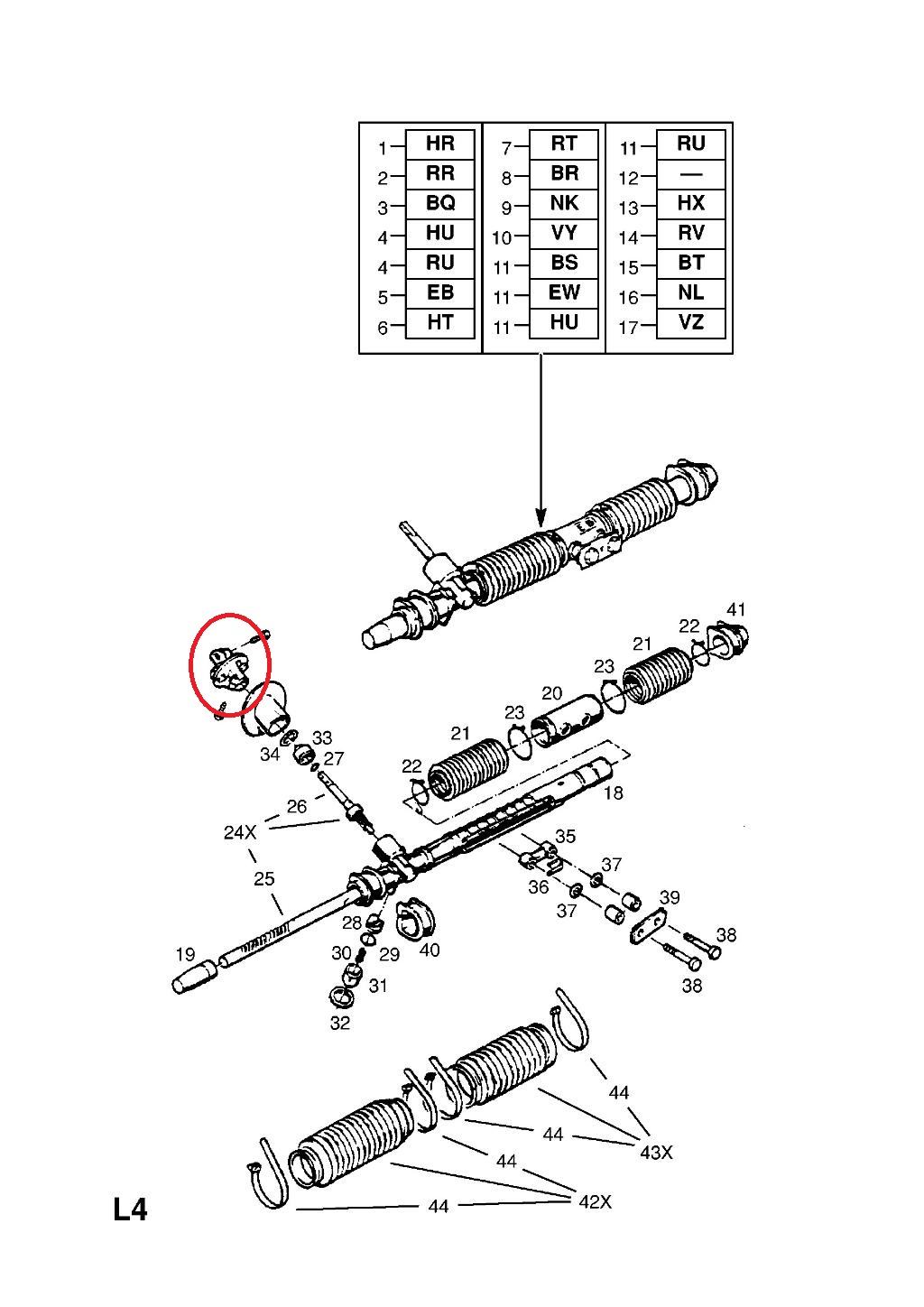

    die frage ist da, welchen motor bzw welche bauform der servopumpe du drin hast. beim c20ne z.b. kannst die pumpe so wegbauen und gut, beim c16nz brauchst nen anderen keilriemen wenn nich sogar nen ganz anderen keilriementrieb (hab den bisher immer nur MIT servo gefahren). ansonsten unabhängig davon halt das lenkgetriebe incl halter, abdichtung der spritzwanddurchführung sowie passender hd-scheibe für die lenksäule.
