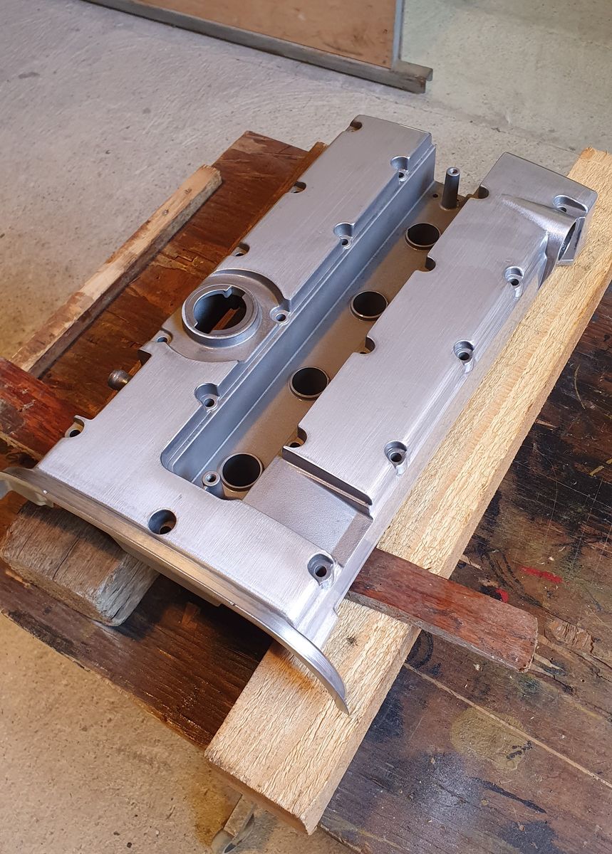

!!), sowie Achsmanschette rechts 1x neu.Da die Riemenabdeckung dafür eh runter musste und der Ventildeckel mal gescheit gemacht werden musste, wurde das in dem Zuge auch erledigt. Dafür habe ich "neue" gebrauchte Teile besorgt, welche erst einmal zerlegt und mit Trockeneis gestrahlt wurden.

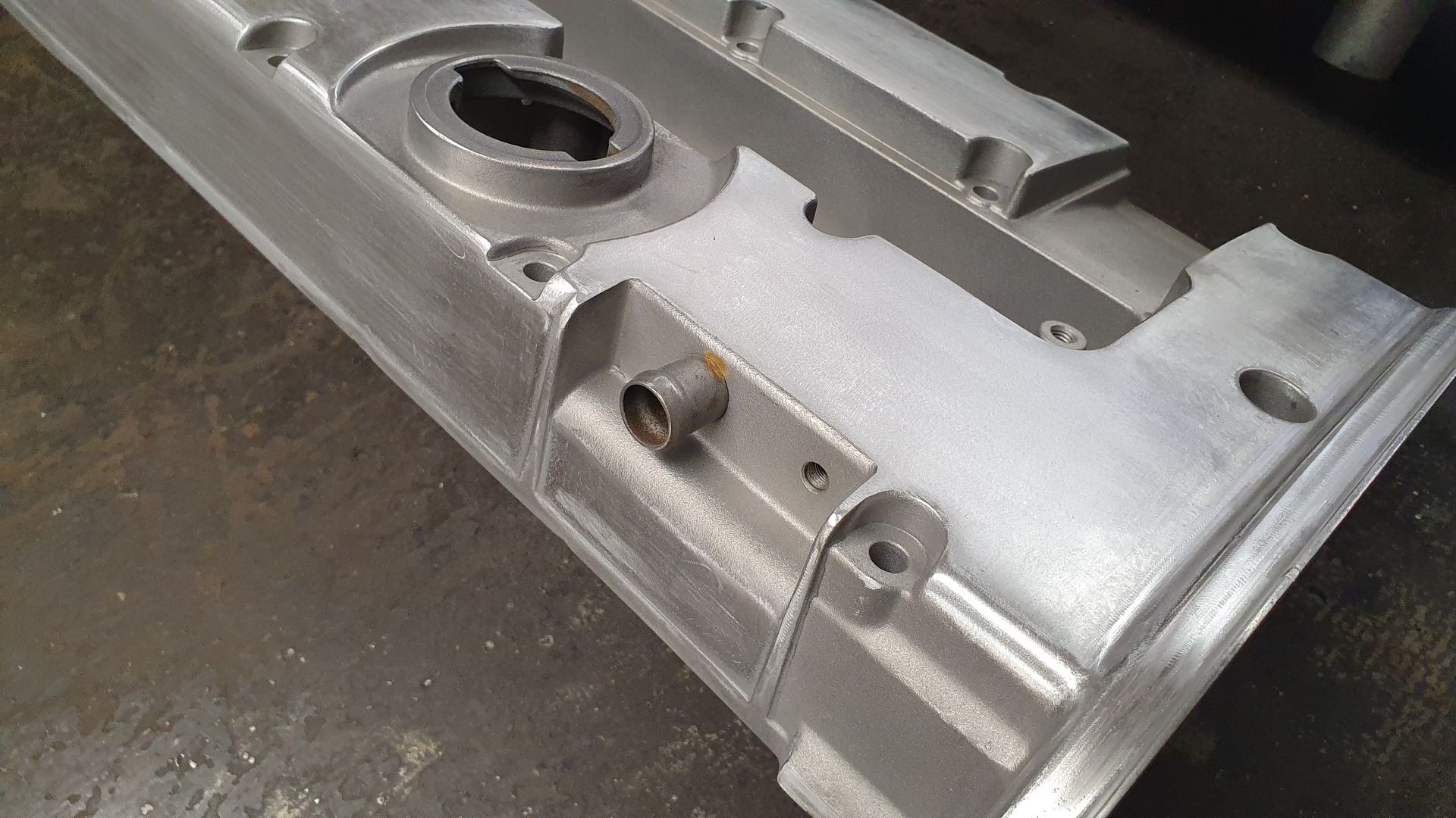

Die Abdeckung und den Deckel wollte ich in rau gebürsteter Optik haben, heißt erst einmal: Erhöhungen auf der Oberfläche abschleifen und dem ganzen dann einen einheitlichen "Strich" verpassen. Anfangs konnte ich noch Maschinen einsetzen, doch dann war die meiste Arbeit doch von Hand zu machen. Brauche ich so schnell nicht wieder
Danach alles sauber gereinigt, entfettet und mit Klarlack lackiert.
Der Abdeckung vom Luftsammler habe ich dieselbe Optik verliehen.
Nach dem Trocknen Schwallblech und Entlüftungswinkel frisch eingeklebt und mit neuer VDD auf den Kopf gesetzt.

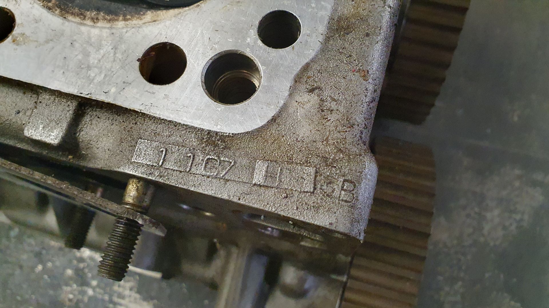

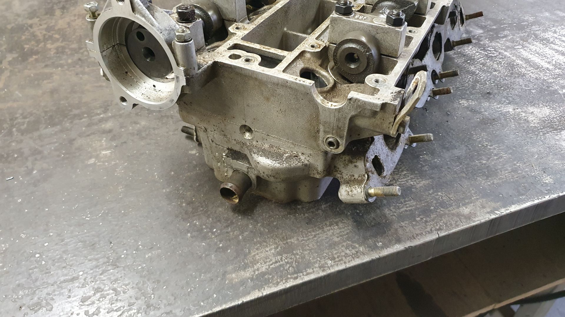

1987 schon Nachfertigungen? Der Motor kam erst Mitte-Ende 1988 in Serie auf den Markt, kann das dann sein?

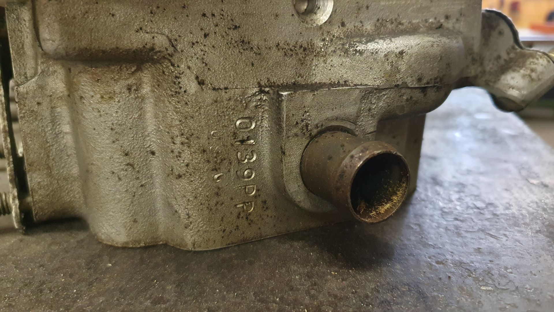

Am Zylinderkopf selber ist keine GM Nummer zu finden und der Coscast-Absatz ist auch nicht wie sonst üblich ausgebildet.
Dafür ist neben dem Wassernaschluss eine Art Beule angebaut, ein Überströmkanal zum Wasseranschluss an dem Ansaugkrümmerflansch vielleicht?

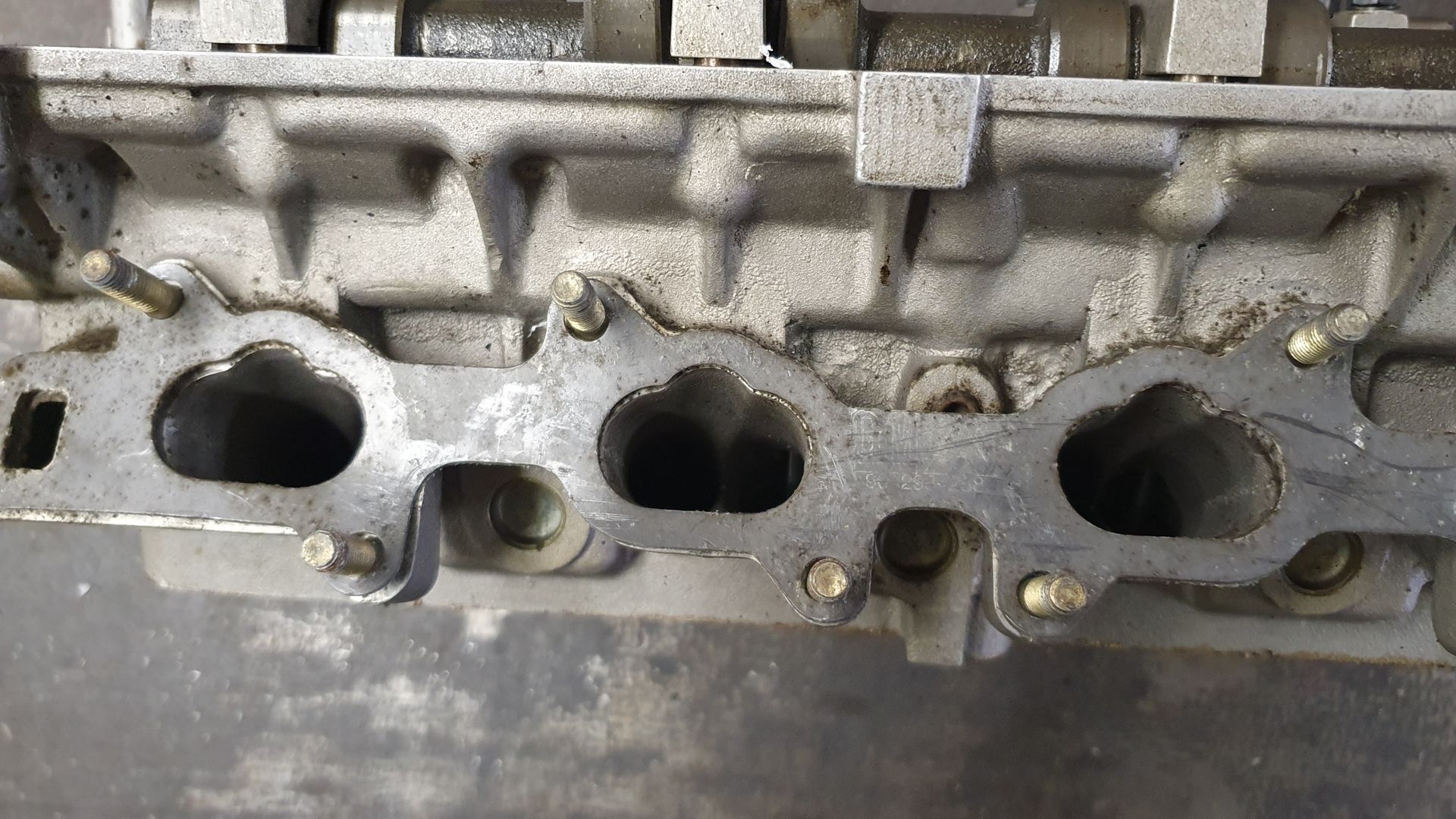

Einlasskanäle (unbearbeitet) samt Dichtung:

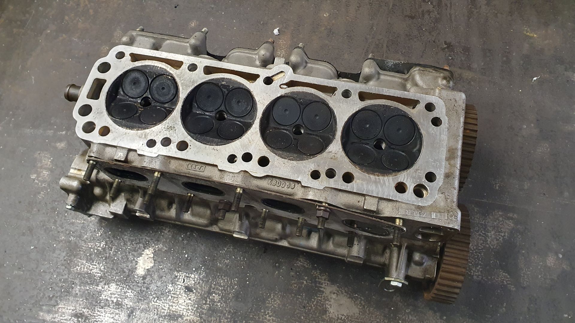

Blockseite:
Die Nockenwellen sind von GM und tragen die Kennzeichen LYD1, bzw. LYD3 (Ein-/Auslass).

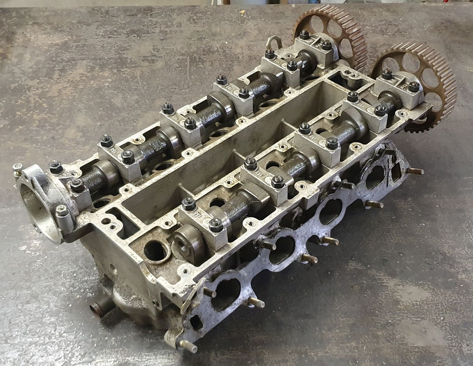

Weiß jemand, was ich da auf dem Tisch habe?
Rätsel zum Sonntag!
Habe das Lager etwas aufgeräumt, wobei mir der Ersatz-Zylinderkopf samt Anbauteilen mal wieder in die Hände gefallen sind.
Mir ist schon öfter aufgefallen, dass der Kopf etwas anders ist, als der im D verbaute Cossi, aber habe das nie weiter recherchiert.
Wollte das nun mal machen, aber bin bisher nicht so richtig schlau draus geworden...
Vermutlich sind das Teile eines Vorserien-Motors, mehr konnte ich mir noch nicht zusammenreimen
Habe also mal ein paar Fotos der Teile gemacht, um die größten Auffälligkeiten im Vergleich zu den mir bekannten Serienteilen darzustellen.

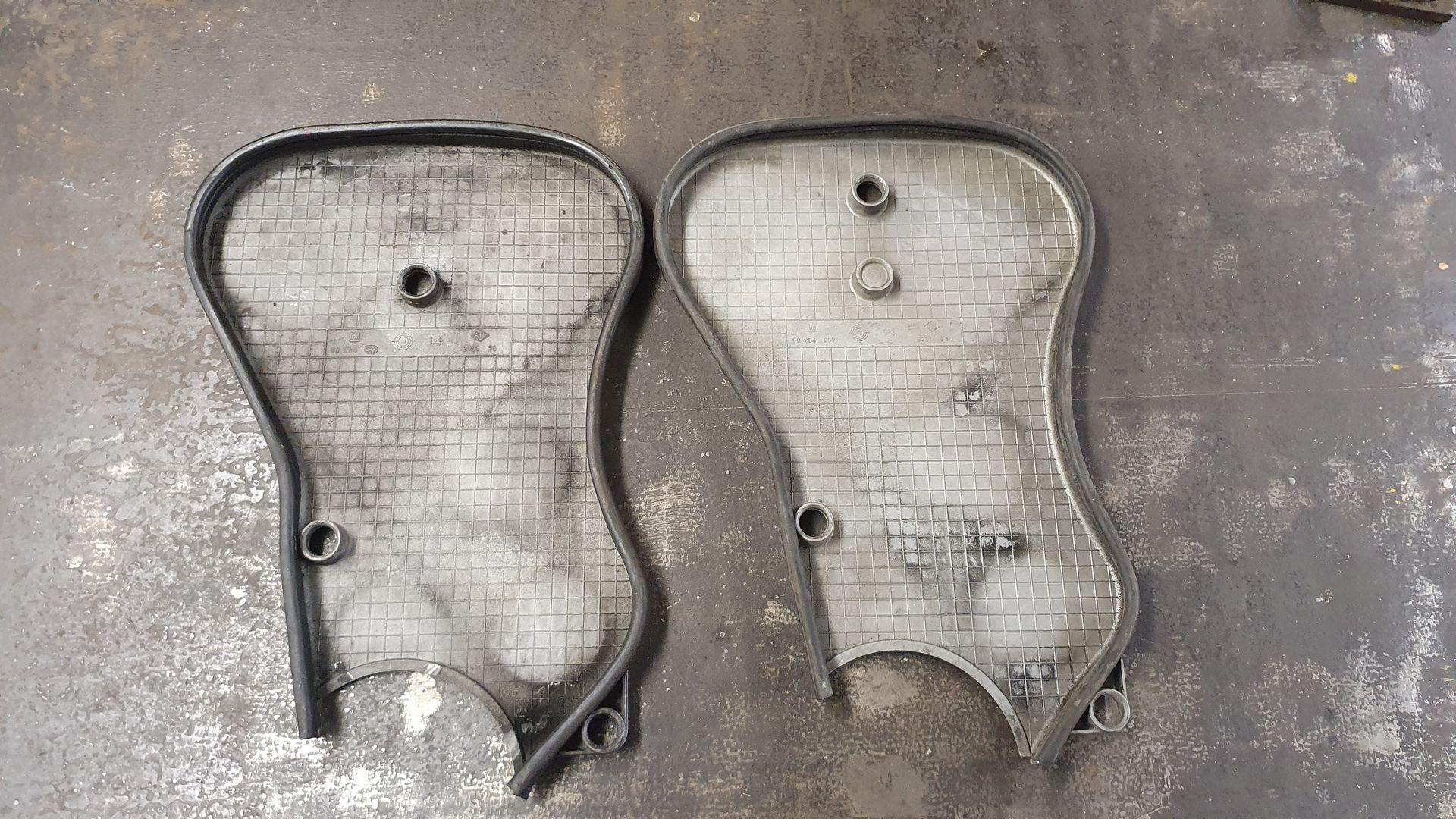

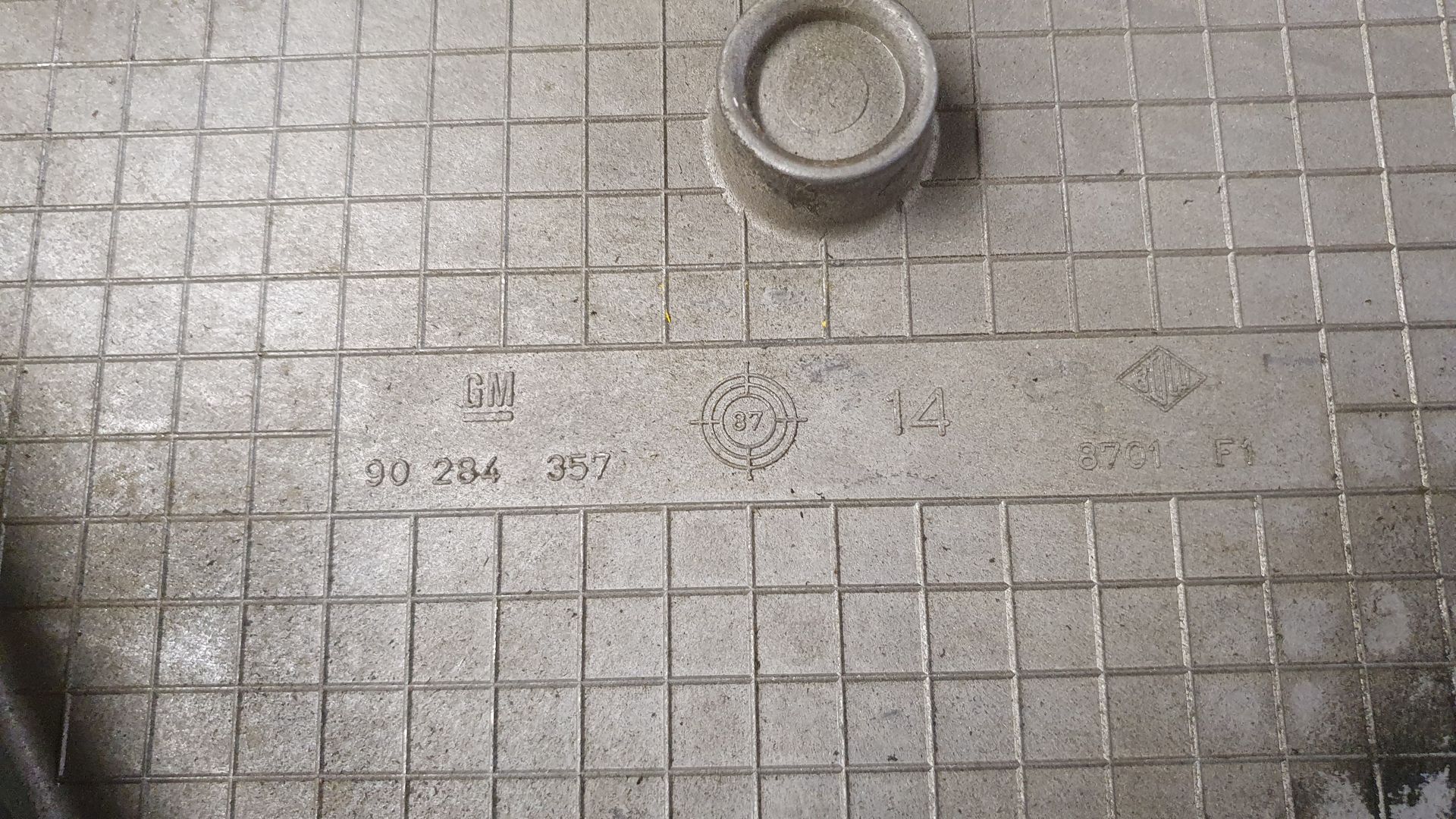

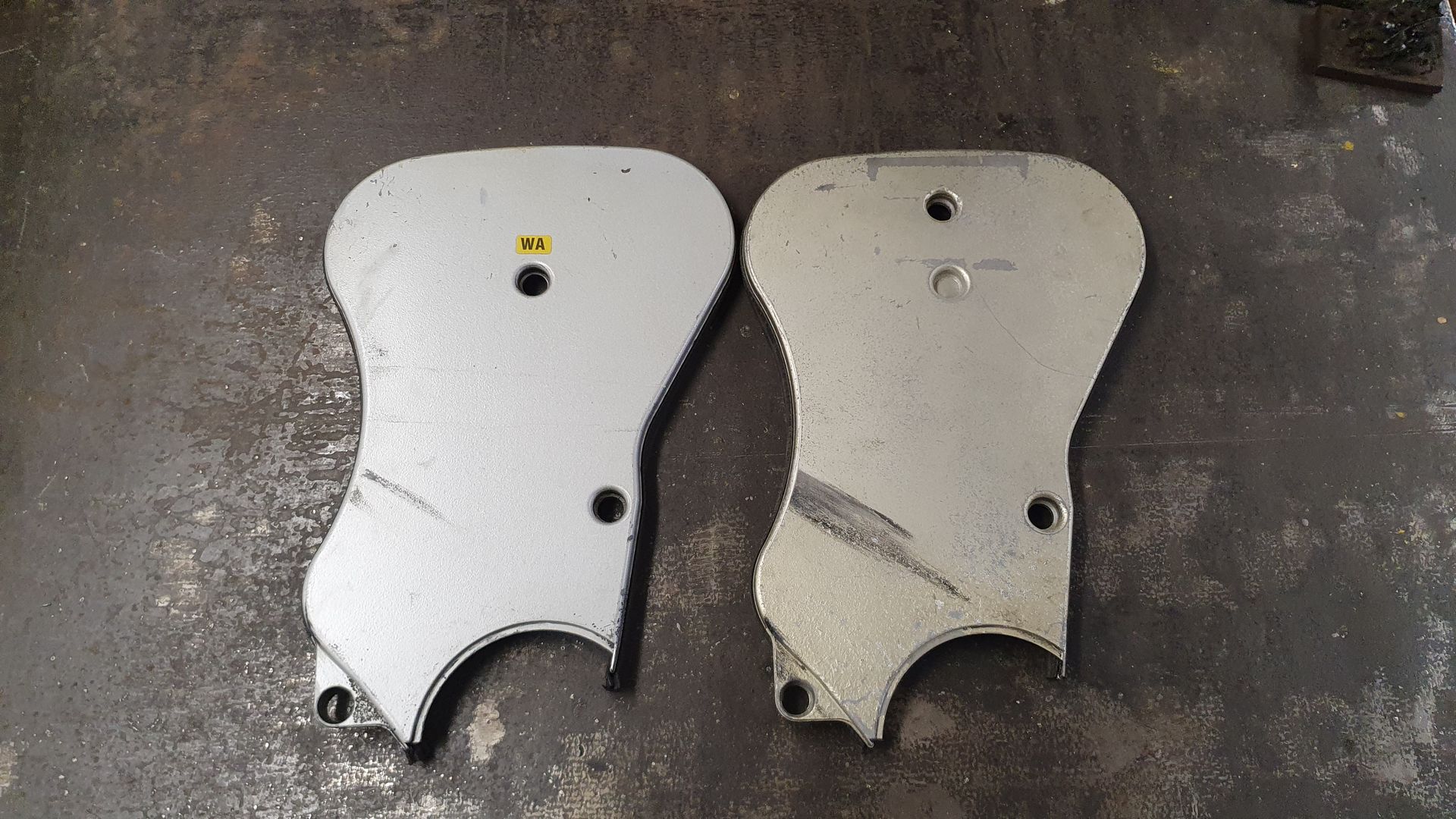

Der obere Anschraubpunkt der Zahnriemenabdeckung sitzt weiter oben, als gewohnt. An der eigentlichen Stelle ist aber schon ein "Topf" für die spätere Bohrung vorbereitet:
Die linke Abdeckung ist aus 1990, die rechte aus 1987:
Die hintere Zahnriemenverkleidung (also die metallene hinter dem Riementrieb) ist identisch zur regulären.

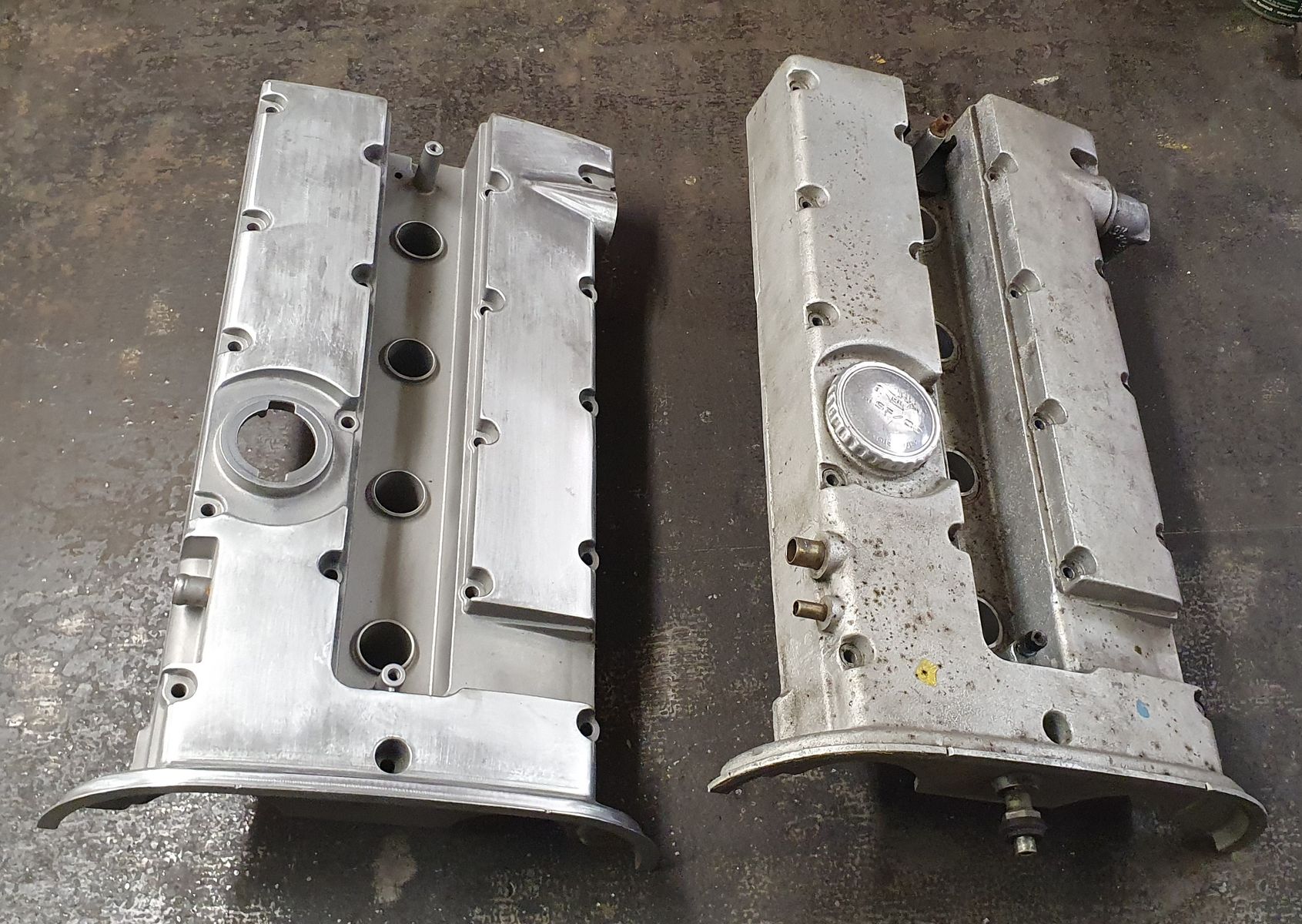

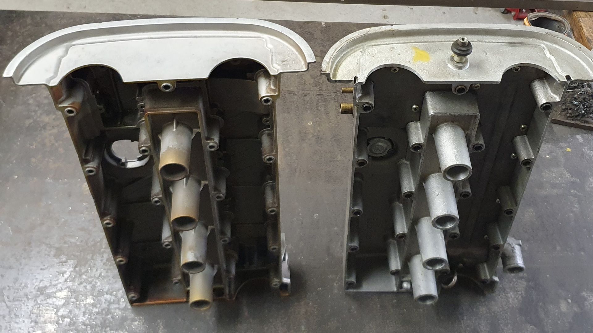

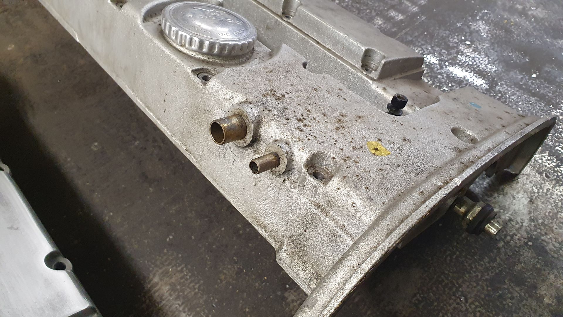

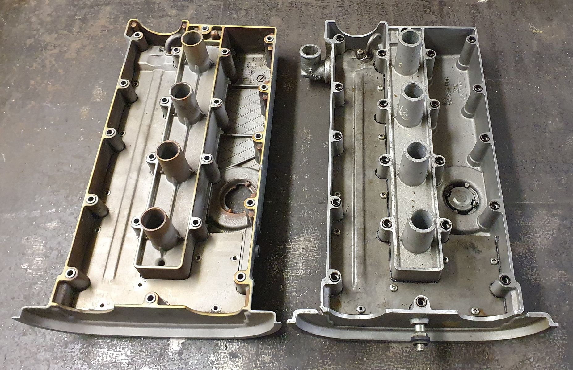

Beim Ventildeckel fällt auf, dass die Anschlüsse zur Motorentlüftung anders eingelassen sind:
Außerdem sind die "Tunnel" zu den Zündkerzen extrem massiv gebaut und auch hier findet sich der obere Anschraubpunkt der Zahnriemenabdeckung wieder:

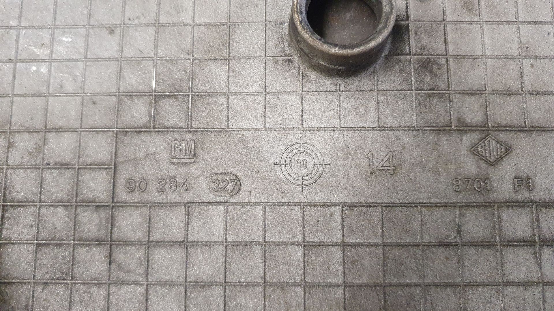

Herstellungsdatum vom Ventildeckel ist der 12.03.1987.
