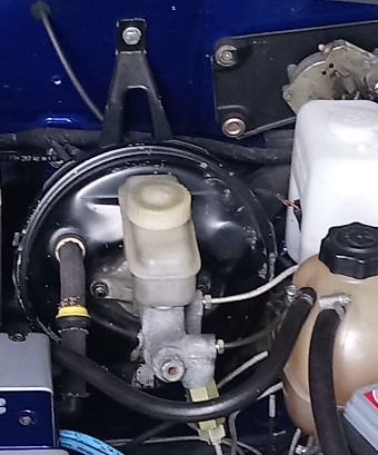

    Seit längerem beschäftigen mich die Bremsen, ich habe zunehmend das Gefühl, dass am BKV etwas nicht passt.
    Das Pedal ist durchweg hart und wenn ich im Stand durch mehrmaliges Pumpen Druck aufbaue und halte, wandert das Pedal langsam nach unten.
    Habe den Unterdruckschlauch von der Ansaugbrücke gelöst und das Rückschlagventil geprüft, das funktioniert einwandfrei und ist richtig herum eingebaut.
    Unterdruck ist also am BKV vorhanden.
    Wie kann ich bei der Prüfung noch weiter vorgehen?
    Gibt es irgendwo Ersatzteile für den BKV oder muss ich den tauschen, falls defekt?
    Passt in diesem Fall auch einer aus anderen Modellen (bspw. Astra F C20XE), oder muss es immer zwingend einer aus dem Kadett E 16V sein?
    Bei dem BKV- und HBZ-Thema weiß ich leider noch nicht, welche Modelle passen und "ohne weiteres" verbaut werden können, wäre über Hinweise/Infos/Tipps sehr dankbar ;)
    Nachfolgend, auf die Schnelle noch ein (älteres) Bild vom aktuellen BKV.
    Müsste der originale aus dem 1,6S sein, d.h. 203mm Durchmesser.
    HBZ ist ein 20,64mm Delco.
