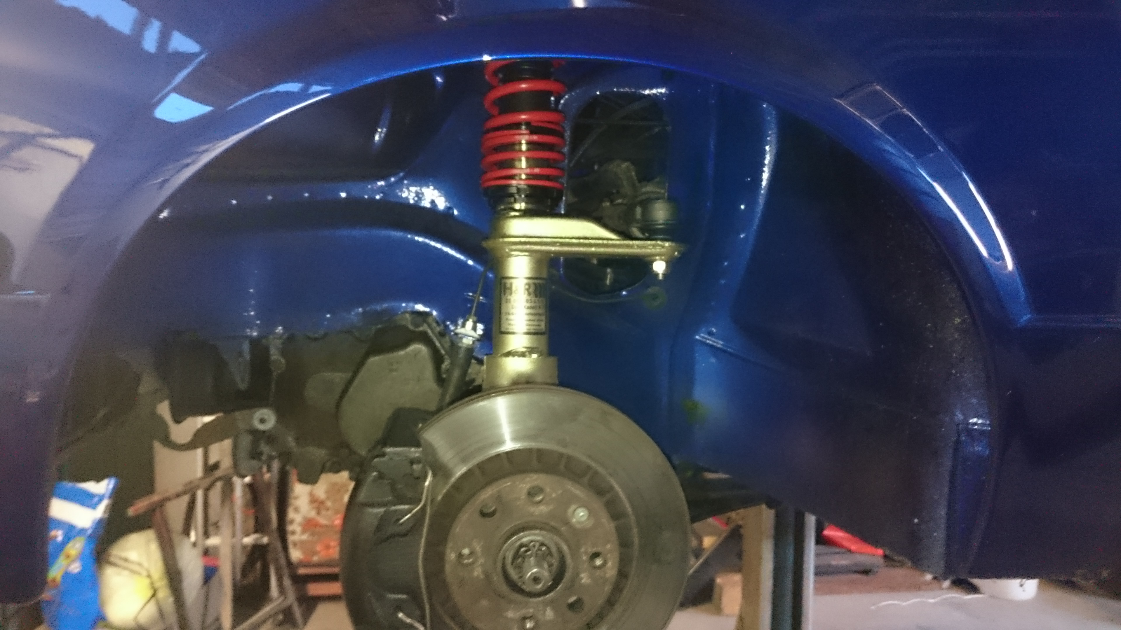

    Nach einer problemlosen Wiederbelebung nach dem Winter habe ich die vorderen Federbeine mit Hilfe von abgeänderten Federtellern umgebaut. An dieser Stelle herzlichen Dank an @Frank!! Somit gibt's nun mehr Restfederweg bei der gleichen Tieferlegung, was sich deutlich im Fahrkomfort wiederspiegelt. Das Gehoppel in schnellen Kurven ist weg und Unebenheiten werden besser weggebügelt. So bin ich es eigentlich auch von H&R gewohnt - schade, dass man selbst nacharbeiten muss.
    Ein netter Nebeneffekt: es gibt auch mehr Tieferlegung, wenn erwünscht. :D

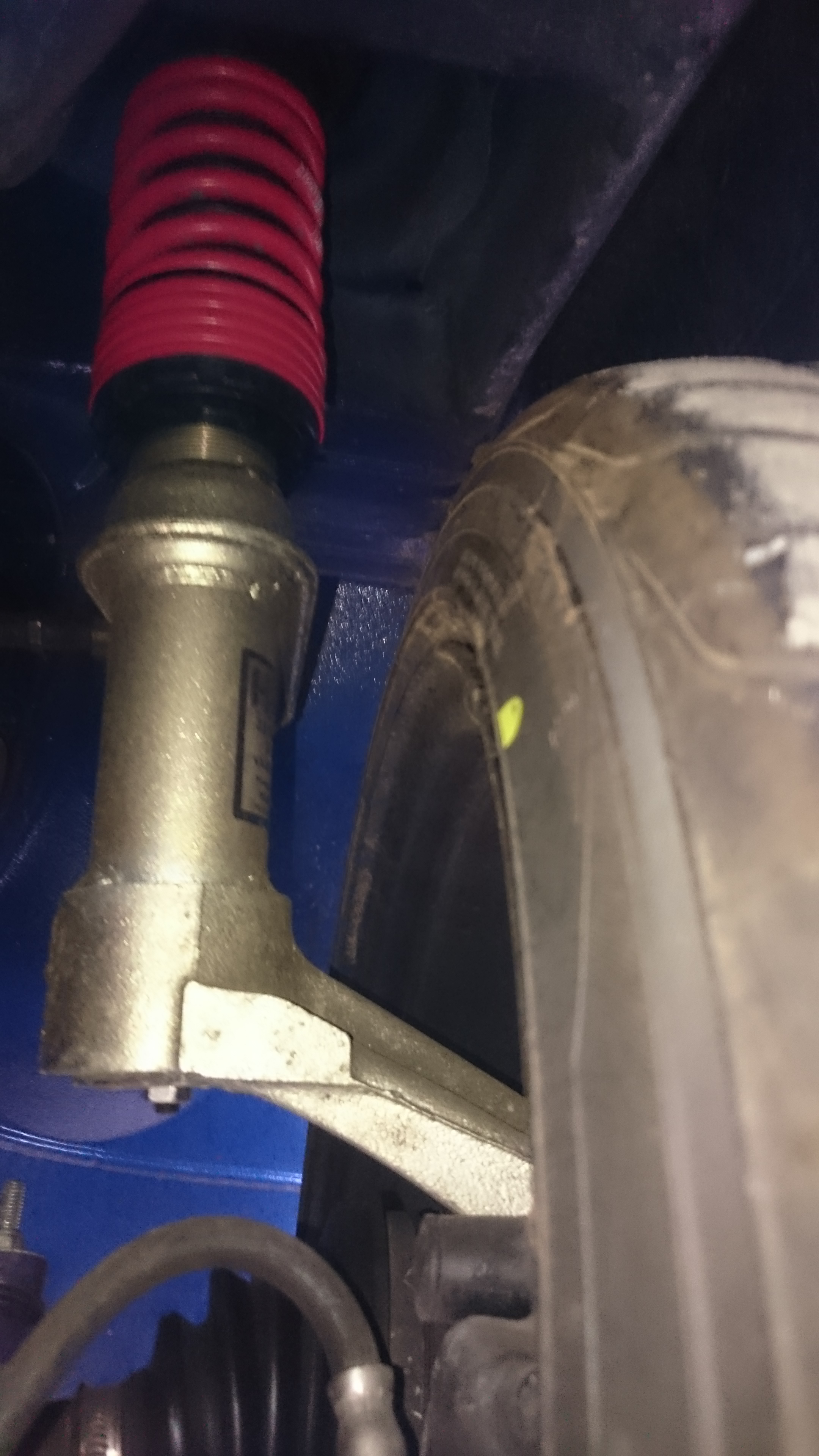

    Basis waren Kadett E Federbeine.
    Hier gibts aber wohl unterschiedliche;
    Habe auch erst eines mit solchen abgewinkelten Spurstangenaufnahmen wie bei dir zu H&R geschickt.
    Die haben dann gemeint, dass sie solche Federbeine noch nie gesehen haben und das auch nicht passen wird...
    Also erst mal Federbeine mit geraden Aufnahmen gekauft und nochmal hin geschickt :pinch:
    Im Nachhinein bin ich aber froh, weils sonst eben nicht gepasst hätte.
    Den Unterschied zwischen den abgewinkelten Kadett D und E Federbeinen siehst du auf dem Vergleichsbild anbei (beides BigBlock).
    Die Spurstangenaufnahmen sitzen auf verschiedenen Höhen.
