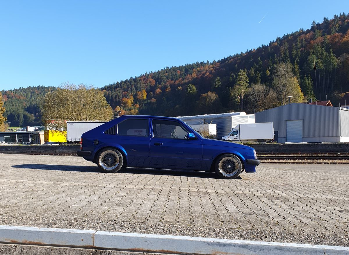

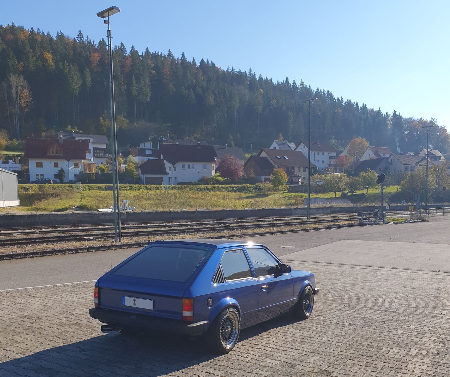

    Und im Handumdrehen ist die Saison auch wieder vorbei ^^
    Durch die immer noch stark reduzierten (Opel-)Treffen und das bescheidene Wetter wurde der D im Allgemeinen leider zu wenig bewegt, wobei es dann eben mehrere kleine Ausfahrten gab.
    Trotz allem bin ich mit dem D sehr zufrieden - es gab keinerlei Pannen oder Ausfälle und der Klang der Weber lässt einem jeden Mal aufs Neue ein breites Grinsen übers Gesicht wachsen!

    Die letzte Ausfahrt fand bei traumhaftem Wetter im Donautal statt, ist glücklicherweise ja nur einen Katzensprung entfernt ;)
